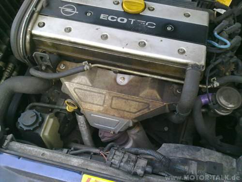

Moin...Also mein Vectra war vor knapp 300 Kilometern zum Ölwechseln in der Werkstatt (EuroMaster). Habe danach natürlich Öl kontrolliert - 1mm über MAX. evtl. auch 2mm. Nun habe ich heute nochmal Öl kontrolliert und siehe da, dass Öl reicht bis 3mm über MIN. Also hat er gut 1 Liter verloren. Bei Vollgas qualmt er minimal..wirklich nur minimal aus dem Auspuff.
Heute hatte ich auch den Gratis Profi Master-Check bei Opel. Bemerkung: Motor Ölig. Mehr wurde mir nicht gesagt...eig. wurde mir garnichts gesagt.
Woran könnte es denn liegen, dass er so viel Öl verbraucht ?

naja - was auf den X20XEV zutrifft, kann auch auf den X18XE zutreffen - die beiden sind nahezu baugleich ;)
Wo geht denn dein Öl hin? Wirds verbrannt oder sifft die Maschine irgendwo? Hast du Flecken unterm Auto? War das vorher auch schon so mit dem Ölverbrauch? Welches Öl hattest du vorher drin und was haben die in der Werkstatt reingefüllt?

Okay, dass x18xe und x20xev baugleich sind wusste ich nicht. Wo das Öl hingeht keine ahnung. Der Ventildeckel ist zwar ein wenig ölig, sieht aber eher alt aus, da auch schon dreck und staub drauf klebt^^. kann ja gleich mal ein Foto von machen. Ob ich Flecken unterm AUto habe, kann ich morgen früh erst sagen, weil ich vorhin ne Pappe drunter gelgt habe.

Alsoo War grad noch mal am Auto wegen den Fotos. habe dabei auch mal unters Auto geschaut und glaube dabei den übeltäter gefunden zu haben. Öl-Wannen dichtung. Das Bild, zeigt den VDK, wie ich ihn oben beschrieb. im nächsten Beitrag die Ölwanne von unten.
18042011186
