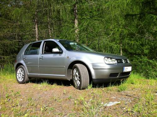

Kann man sehr schwer sagen. Ich habe mal ein Foto angehängt, worauf mein Golf in LD7V (Silbergrau Met.) drauf ist. (Sättigung & Farbton wurden nicht geändert, Bild ist natürlich)
BTW: der Pacific sieht identisch aus wie mein GT. Die haben bis auf die Alu-Dekorleisten eine ziemlich identische Ausstattung.
