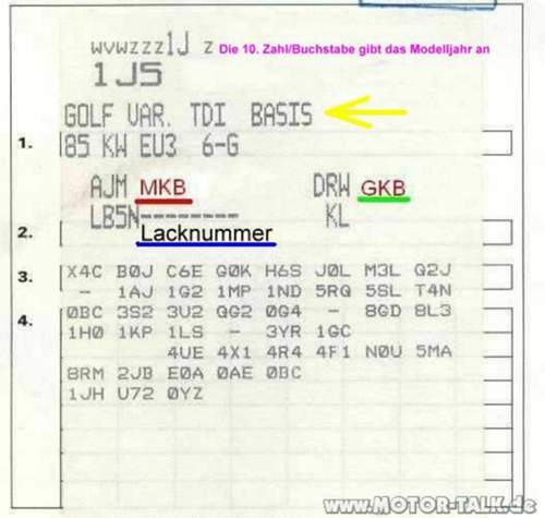

hallo gibt es eine möglichkeit (bestimmt) anhand des fahrzeugscheins oder anderen fahrzeugpapieren die frabe des wagens herauszufinden??? ich kann schon schwarz von grün unterscheiden aber es gibt ja immer bestimme und die sehen sich ja alle enlich

Ein Serviceheft ist ein Serviceheft und nicht eine Bedienungsanleitung...
Und nein, es gibt nur diese zwei Orte: Kofferraum und Serviceheft
Und auch wenn du nicht glaubst was in dem anderen Thread dir geantwortet wurde und noch ein paarmal nachfragst werden sich die Orte nicht ändern..

Serviceheft (auch Scheckheft genannt) beinhaltet z. B. Wartungsumfänge, Inspektionsintervalle und entspr. Felder für durchgeführte Inspektionen. Dünnes Heft, DIN A5, sollte mit den anderen Unterlagen in einer dicken Mappe oben im Handschuhfach stecken. Auf S. 1 ist ein Datenaufkleber, der den Farbcode ausweist. Könnte z. B. LC9Z sein.
Im Netz bei Michael Neuhaus findestt Du auch Farben und entspr. Codes sortiert nach Baujahren. Weiß nur gerade leider nicht, ob dort nur Golf oder auch Bora gelistet sind. Bestimmte Farben gab es für beide Wagen, jedoch nicht alle. Schwierig könnte es auch bei speziellen Farben für einzelne Sondermodelle werden. Sonst hilft auch ein Bild Deines Bora.

Über die FIN kann VW oder jemand mit dem entsprechendem Programm die Lacknummer herausfinden.
[Von Motor-Talk aus dem Thema 'Farbcode Vw Bora' überführt.]
Mkb-gkb-lacknummer

Manchmal hift es auch wenn man schon nen Thread eröffnet zu sagen, welche Grundfarbe das Auto hat, also Silber , schwarz, kariert oder so, dann das Bj. und wir sind einen großen Schritt weiter
Grundfarbe is dieses Dunkelgrün Baujahr 1999

Unter Vorbehalt:
Könnte Brightgreen perleffekt (LC6M) sein.
Zur Sicherheit abklären, s. Beiträge u. Link oben.

In meinem Bora-Prospekt steht T3 und diese Kennung findet sich dann hier auch wieder:
http://www.doppel-wobber.de/forum/Information_25_VW-Golf-Lacke.html
http://www.doppel-wobber.de/forum/vw-golf_farben.html

musst mal im kofferraum deinen teppich hochheben. da ist so n weißer aufkleber mit ausstattungscodes drauf und dem Farbcode.
also es gibt folgende blaue farben mit farbcode:
LA5G Perlblau
LC7V Blau-anthrazit perleffect
LC5H Atlanticblue
LB5N Indigoblau perleffect
LW5Z Jazzblue perleffect
