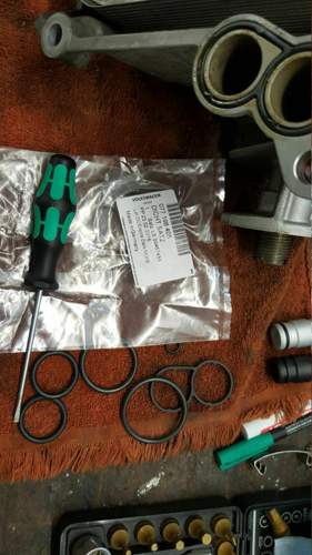

Hallo, in dem Dichtungssatz 077198405 ist eine ganz kleine Dichtung dabei. Kann mir jemand sagen wo die hingehört? Danke euch
Weiß keiner so genau
Es hat mal eine Version gegeben, da hatte der Halter noch eine Bohrung zum ablassen vom Kühlwasser. Bsw war da ein kleines Kühlmittelrohr mit Verschlussschraube. Es hat so ausgesehen wie das auf der linken Seite.
Ging bis FGST 4BX..................
Der hat dort allerdings auch nicht gepasst, war zu klein meine ich. Hatte das zweite ablassröhrchen bei meinem
