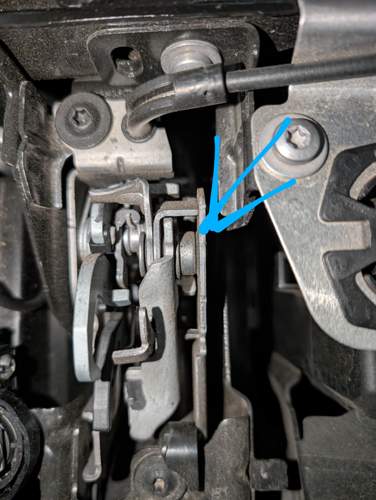

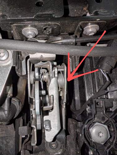

Ich habe heute eine Unstimmigkeit bei den Fangschlössern festgestellt. Auf der rechten Seite (Beifahrer) scheint eine Feder bei meinem G21 zu fehlen ( Bild mit blauen Pfeil). Kann bitte mal jemand nachschauen ob dies normal ist. Habe schon die vermeintlichen Überreste gesucht, aber nichts gefunden. Ich sehe auch keine Spuren das da mal eine Feder eingegangen war. Eventuell ab Werk vergessen oder ebend normal. Anbei die Bilder...

Entscheidend ist doch, ob alles funktioniert. Wenn es das tut, interessiert mich keine Feder.
Funktion ist beidseitig gegeben. Mich interessiert es dennoch ob mein G21 ein Einzelfall ist.
Das ist so normal das nur eine Feder verbeut ist war bei meinem g20 vor LCI schon so und beim jetzigen g42 ist es auch so

Hi @Micha1239, genauso einen Thread gibt's schon. Ich suche mal.....aber ist ganz normal!

Die Feder ist nur da um den Entriegelungshebel im Fußraum auf Spannung zu halten.
