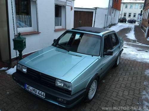

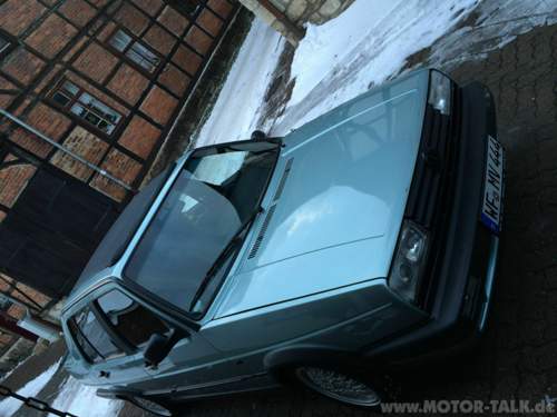

So elektrisches Faltdach ist drin, der Sommer kann kommen.😁
In den nächsten Tagen zum TüV zum Eintragen und alles ist toll.😎
Obwohl eine Sache muss ich noch machen, durch den Einbau habe ich grade keine Innenbeleuchtung mehr, denke das bekomme ich auch hin.😉
Ach so, hat übrigens grade wider 2 Jahre TüV bekommen.😛
Img-2350
Img-2352
Glückwunsch 🙂
Zeig doch mal von Innen.

finde ich auch sieht sehr gut aus 😎
will auch bilder vom Innenraum sehn 😎

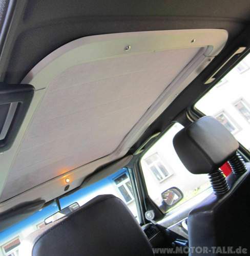

Bilder von innen werde ich die Tage noch mal reinstellen.
Wobei mich wahrscheinlich so einige gedanklich steinigen, dass ich dafür eine Schwarzen Himmel Zersäbelt habe.😁 Den das Dach ist leider Hell von innen🙁, das weiß ich aber noch nicht ob ich das noch ändern kann😕. Wobei das auch nicht mehr drauf ankommt, denn der schöne tolle Jetta mit Faltdach ist ja jetzt eh total verbastelt. 😎
Wo bleiben die Bilder vom zersäbelten Schwarzen Himmel? 😁
Hier😁

Das geht doch alles noch. Ich finde das hat was, wenn sich das Dach absetzt.
Mir wäre mein Jetta zu schade dafür um das da ein zu bauen.
Aber jeder wie er es mag. Wäre aber auch langweilig wenn jeder dem anderen gleicht. 🙂
Meine Frau wollte das haben, und da der Jetta ja sowieso bald komplett verbastelt wir, kommt es auf das Dach auch nicht mehr an.😁
Ich habe auch lange mit mir gerungen, den so was rückgängig machen ist schon etwas aufwendiger.😎
Meine Frau ist jedenfalls glücklich mit ihren Dach und wenn sie das ist, bin ich das auch.😁
