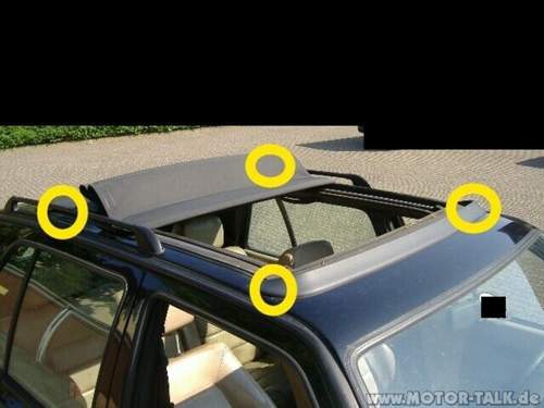

4. Ich musste bei meinem Auto Risse an den Dachkanten schweißen (alle 4 Ecken), weil das Dach nicht mehr steif genug war. Also: Rostproblem obendrein

Ein orginial von VW eingebautes... der Chrom Country wurde nur mit Faltdach ausgeliefert. Das Dach hat einen Metallrahmen, ca. 0,8 - 1 mm Materialstärke.
Ich hatte das Dach mal draußen, da der Wagen restauriert wurde eh neu bezogen werden musste. Stabiliät des Daches selbst allein geht. Aber irgendwie verwindet sich der Rest der Karosse, so dass irgendwann Risse an den Kanten entstehen. Gut, nun weiß ich nicht wie das Auto früher eingesetzt wurde, aber die Risse waren ziemlich lang, jeweils 5 cm.
von unten sind Metallstreifen unter gelegt. Leider decken die nicht die 90° Ecken ab und genau da zeigten sich die Risse. Wenn also einbauen, dann unbedingt die Ecken verstärken.

Beispielbild
