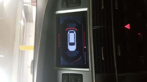

Habe heute das Steuergerät mit folgender bezeichnunh geholt .
4F0 910 283 H – 8 Sensoren (vo+hi), APS+ möglich, Heckkamera-Unterstützung
DAS problem die opt. ANZEIGE geht nicht an.
CODIERT HABE ICH SCHON SIEHE FOTO.
Wo ist das Problem?

Wo ist der Fehler habe eh 02 in der codierung für die optische Anzeigen auf Ein.?
Was habe ich falsch gemacht?
Moin,
deine Codierung lautet 0221116 und beinhaltet gerad folgendes: APS+, Anhängerkupplung (Steuergerät) ohne RFK, Automatik, S-Modell, Avant. Was ist tatsächlich verbaut? Dafüber haben wir keine Infos. Die Anhängerkupplung setzt entsprechend ein Steuergerät voraus und nach der Codierung muss das MMI per Affengriff neu gestartet werden.
Liebe Grüße,
krypt0n
Ändert sich die Codierung wenn neues Steuergerät verbaut wird automatisch?
Wenn nicht dann hat diese Codierung bei meinem alten Steuergerät funktioniert.
Muss ich etwa angeben dass ich eine Anhängerkupplung habe und kein S Model besitze ?
Der Rest müsste passen.
0211016
@pfrumt schrieb am 20. Februar 2019 um 07:50:48 Uhr:
0211016
Werd ich heute ausprobieren nach der Arbeit melde mich ob es geklappt hat.
Hat geklappt ich liebe dieses Forum.
