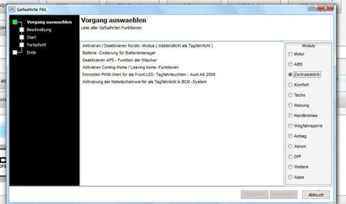

Hallo liebe gemeinde ich hoffe ihr könnt mir helfen,
und zwar habe ich probiert die rücklichter mit tagfahrlicht zu programmieren über VCP doch leider
ist etwas schiefgelaufen,jetzt leuchtet fast nichts mehr,kein bremslicht,kein xenon,dafür beim standlicht die bremslichter usw.,hatte ein paar mal probiert die konfiguration hinzubekommen doch es wurde leider schlimmer.
Hat eventuell wer die richtige konfiguration oder beschreibung zum richtig konfigurieren oder eine File?
VW CC 2.0TDI,DSG,170PS 05/2012,XEnon,dynamic light assist,led
bitte bitte um hilfe wenn möglich,
danke

Ja. Zündung aus, 10sek warten, Zündung an.
@Masterb2k schrieb am 17. September 2019 um 20:02:24 Uhr:
Werde ich morgen probieren jetzt ist erstmal die Batterie Tod gespielt...
Woher du auch immer diese Informationen hast, du bist jetzt mein Held.
Ich habe die 6B codierungen gemacht und es funktioniert.
Tausend Dank

Also Wolfgang, was genau hast du mit VCP versucht/gemacht?
Habe bislang immer mit VCDS gearbeitet, aber wegen neueren Fahrzeugen zu VCP gewechselt.
Dann beim Passat meiner Frau probiert das TFL mit den Heckleuchten zu verbinden, eigentlich so wie im Forum beschrieben mit BCM kodierung. Aber denkste, nun ist einiges falsch:
Tagfahrleuchten brennen nicht, sonder Nebelscheinwerfer.
Hinten brennen die inneren + Nummernschildbeleuchtung.
Fehler in der Anzeige: Tagfahrleuchten v r + l prüfen sowie Rückleuchten prüfen.
habe bereits im Steugerät 09 Byte 18 bit 4 gestetzt, aber es bleibt so wie beschrieben.
ICH WEIß das ich bescheurt war vorher nicht zu sichern, aber es ist jetzt passiert
Lies diesen Thread. .
Habe so einiges wieder hinbekommen, verstehe aber noch nicht wie ich in der geführten Funktion im bcm bei bq35 Fahrzeugen etwas verändern muss, da gibt es doch nur die bcm outputs und die Funktion. was muss ich da machen um etwas zu verändern?
Und kann mir jemand sagen wie ich die Programmierung "Aktivierung der Nebelscheinwerfer als Tagfahrlicht" wieder rückgängig machen kann?

So weit bin ich dank euch jetzt gekommen:
Tagfahrlicht:
Vorne mittlerweile Okayvorne leider mit nebellampen, hinten alles aber die mittleren zu hell.
Alle anderen beleuchtungseinrichtungen wie abblendlicht etc funktionieren
Aktivierung der Nebelscheinwerfer als TF
