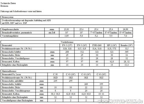

original gibt es nur 15,16" und 18" Bremsanlagen. Wobei die 15" nur im VorFaceLift Soll mir auch egal sein.
Anbei nochmal die Technischen Daten der 4b Bremsen.
Bremsen
