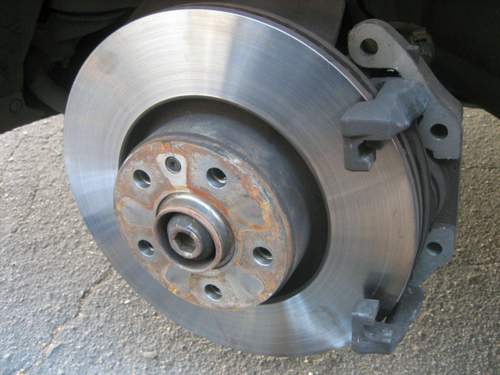

habe schon vieles erlebt aber das ist echt nicht lustig, es geht schließlich um Bremsen und SICHERHEIT.
Gestern kam mein griechischer Arbeitskollege mit seinem A6 2.0 mit 170 PS vorbei und meinte dass es etwas an der Vorderachse schleift und zusätzlich hat ihm die Hinterhofwerkstatt erzählt, dass die Bremsklötze die falschen wären. Eingebaut haben sie die trotzdem und TÜV hat er bei denen auch bekommen !!!

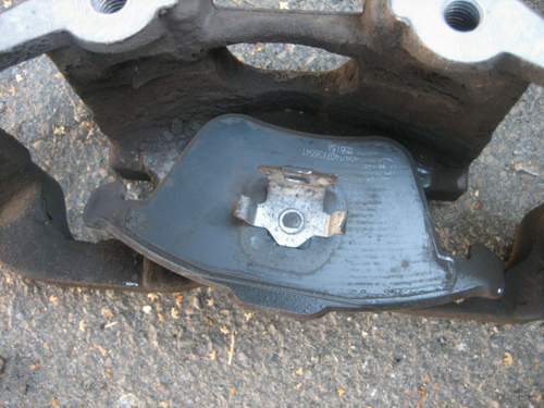

ICH hatte die Bremsen auseinander gebaut und was ich vorfand, fand ICH nicht lustig. Der Bremsscheibendurchmesser und die Stärke ist komplett falsch, die Bremsklötze dagegen richtig.

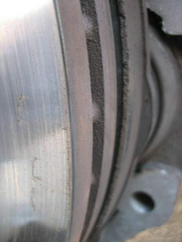

Verbaut haben die eine von 310mm im Durchmesser und 25mm in der Stärke. Da gehört eine 321mm im Durchmesser und 30mm in der Stärke und die Bremsklötze ragen ca. 3mm über den Rand der Bremsscheibe hinaus.
Als er mir erzählt hat dass er über 250ig auf der Autobahn unterwegs war, wurde mir echt mulmig.
Habe jetzt das ganze abgelichtet, ihm geraten lieber damit nicht weiter zu fahren bis ich die richtigen Ersatzteile beschaffe und die dann schnellstens ersetzen werde.

Das klingt schon übel...aber die meisten Deiner Bilder sagen nichts aus... außer Fotos von Bremsteilen.

Aussagekräftiger wären Bilder im Zusammengebauten zustand gewesen... mehr wollte ich damit nicht sagen.

Aussagekräftig wäre ein Vergleich der PR-Nummern, wobei ja gerne die größere Bremse nachgerüstet wird, dass müsste ausgeschlossen werden.
Bist du denn sicher, dass die Bremsscheibe zu klein ist. Im 2.0 Benziner ist durchaus die 1-LT verbaut gewesen. Deren Scheiben haben 314mm Durchmesser und 25mm Stärke. Ach so...250 auf der Bahn halte ich mit dem 170Ps Motor für eine steile These...
Hab gestern alles bei Ebay bestellt, laut FZ Scheindaten gehört serienmäßig eine 321mm Bremsscheibe mit 30mm Stärke. Die habe ich auch bestellt, ATE inklusive Klötze.
