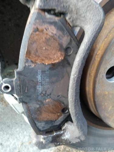

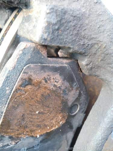

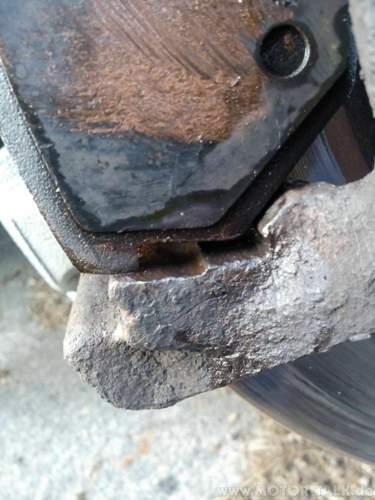

Hallo leute.
Ich hatte vor ein paar Wochen meine Bremse erneuert. Die neuen Klötze sahen identisch wie die alten aus. Ich find aber, dass es irgendwie nicht passend aussieht, wenn man den Sattelträger mal anschaut.?? Bremsleistung ist super. Mein problem ist, dass vorne rechts die bremse nicht richtig löst. Neuer Sattel und alles gangbar gemacht. Ich lade mal ein oder zwei Fotos hoch, evtl. kann mir einer was dazu sagen.
Danke
Bremssystem ist Lucas
Img-20180206-142338
Img-20180206-142332
Img-20180206-142314

Sieht auf den blildern nicht passend aus.
Gib mal ein paar Daten zu deinem Auto z.b. Schlüsselnummer usw.

PS: Die Bremsklötze sehen für mich OK aus, sind sicherlich keine Originalen aber haben die benötigten Auflagepunkte und die passende Größe...

Du hast nur die klammern an den bremsbelägen und diese müssen richtig im Sattel sitzen also von innen gegen.
Dazu sehen die Beläge auf dem Bild so aus als wenn der Belag noch über die Scheibe hinaus reicht. Dazu sieht der Sitz der Beläge auch schon merkwürdig aus. Melde mich dazu später nochmal wenn ich zu hause bin.
Sahen die alten Beläge denn genauso aus ?
Gab es keine Beläge von einem namenhaften Hersteller oder findest du NoName Beläge vom Grabbeltisch geil ?

Klötze Decken Scheibe richtig ab. Als nächstes werde ich mir sonst mal einen Sattel Träger besorgen. Evtl. ist der ja etwas aus der form..?
