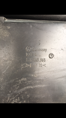

Hi @ll !
Seit kurzem bin ich ein Besitzer von einem 4er Golf, 1,4 mit 75 PS
EZ 09/2000 , Modeljahr 2001
Motor Code AXP
Ich habe auf der Fahrerseite eine Abdeckung zwischen Batterie und Scheinwerfer angeschraubt.
Auf dem angehängten Bild kann man auch das Lampen Symbol auf der Abdeckung sehen.
Irgendwie scheint sie mir aber unnötig zu sein. Sie ist ja nur mit 2 Schrauben festgeschraubt. Auf der linken Seite der kleinen Abdeckung sieht man, das man dort noch ein weiteres Teil einclipsen könnte.
Das geht aber nicht , da je 10cm weiter rechts schon der Stutzen für die Lüftung kommt.
Könnte es sein, das besagte Lampenabdeckung für ein anderes Modell ist?

Hat diese Abdeckung vielleicht eine Teile-Nr. von VW irgendwo?
Danke Dir und weiterhin gute Fahrt!
@Wendtland schrieb am 1. September 2019 um 13:48:52 Uhr:
@oleck schrieb am 30. August 2019 um 18:44:23 Uhr:
Noch zum Schluß, die Abdeckung macht wirklich keinen Sinn. Sie ist nicht bei diesem Model angedacht. Ich lasse sie mal weg.
Gruß Oleck
Hat sie 😉

Zur Abdeckung: Diese Abdeckung mit dem Lampensymbol ist ein Teil der Kaltluftführung für TDI-Motoren und alle, welche den Luftfilterkasten in Fahrtrichtung links montiert haben. Dein 1.4er hat nur den "kleinen" Teil, wo eben der Schlauch zum Luftfilter führt. Wahrscheinlich wurde der mal "versehen" eingebaut, weil jemand dachte, da fehlt was (deutlich sichtbar ist der Farbunterschied). Ist aber nicht schlimm, bringt aber auch leider keine spürbare Mehrleistung 😁
