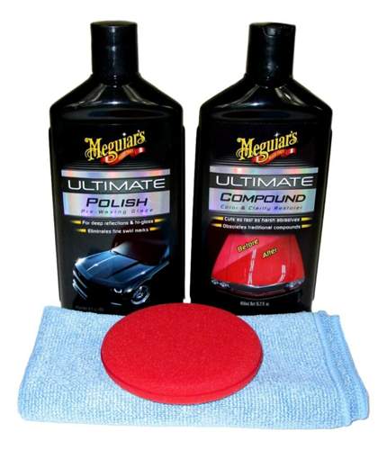

Als Politur geht das bereits erwähnte Ultimate Compound (dann brauchst man nur eine Politur) Das UC kann auch größere Defekte entfernen. Die enthaltenen Schleifkörper zerlegen sich beim durcharbeiten bis auf die Größe einer Finishpolitur. Wenn man danach noch mehr rausholen möchte kann man z.B. mit der Antiholgramm von KC noch mehr Glanz rausholen.
