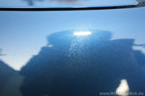

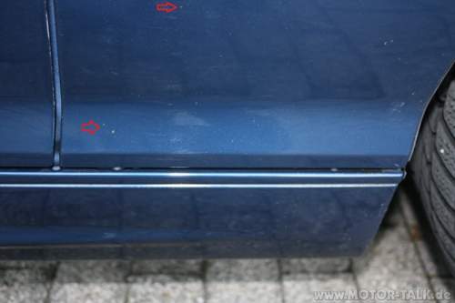

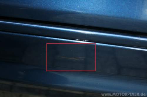

So, ich bin jetzt auf ein paar Dinge gestoßen, offensichtlich habe ich mit dem Kneten etwas Lackstift oder dergleichen abgetragen, denn diese Kratzer oder kleinen Rostpunkte sind mir so noch nicht aufgefallen. Zudem befinden sich an vielen Stellen am Auto Spuren eines Rinnsals, welche sich nicht beseitigen lassen, eine ist mitten auf der Motorhaube, sieht aus wie eine Spur getrockneter Reiniger oder der Gleichen. Ich hoffe spätestens bei der Politur gehen die weg.
Ich bin mir unsicher, was ich bzgl. den Rostpunkten tun soll...
Direkt polieren wird damit wohl ein NOGO, oder?
Ich will den Wagen so herrichten, dass ich bis zum H-Kennzeichen optisch ein tolles Auto habe und mache mir jetzt shcon sorgen

Die Knete kann nur Verschmutzung entfernen, die auf dem Lack haftet. Wenn sich etwas in den Lack gefressen hat, dann muss poliert werden.

Poliere ich mit der Maschine den Rost rein oder raus? Ich meine der Kratzer sieht sehr klein aus, normalerweise nehme ich etwas Schleifpapier und schleife ihn raus, lackiere dann mit Grundierung, Farbe und Klarlack drüber. Ich weiß auch nicht wieso ich auf die Idee gekommen bin den Rost vielleicht raus zu polieren, einfacher ginge es natürlich, allerdings denke ich auch, dass es blöd wäre es jetzt ohne euren Rat zu machen.

Tipp: Nach dem Kneten nochmal waschen. So verschwindet der Siff vom Gleitmittel. Trocknen brauchst du dann auch erst nach der 2. Wäsche, dann Polieren.
Rost polieren? Naja, ob das des Rätsels Lösung ist mag ich zu beweifeln. Rost ist oxidiertes Metall. Da ist also kein Lack oder Grundierung mehr vorhanden. Jedenfalls muss der Rost weg - egal wie!
Der Kratzer auf dem 4. Bild ist kein Problem. Das geht beim Polieren weg, wie auch die Swirls auf Bild 1. Die Steinschläge auf Bild 3 kann man selbst gut machen. Sieh dir dazu das Video in den FAQ an und google hier mal nach Kovax Tolecut Trockenschleifset. Alternativ schaue in den Blog von Mona_Lisa oder bei mir. Ich hab das auch mal selbst versucht. Den Kratzer auf Bild 2 kann leider schlecht beurteilen. Das soll ein Profi hier machen.

Ich denke mal ihr meintet das Video hier:
http://www.motor-talk.de/.../...gpflege-steinschlag-beheben-v1085.html
