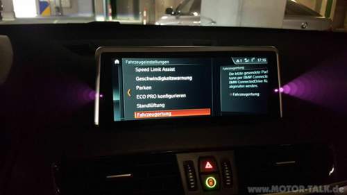

Ich finde im Fahrzeug den Punkt Fahrzeugortung nicht. Laut BA soll dies in den Fahrzeugeinstellungen sein, jedoch ist dort nichts. Wer kann mir helfen?

Um alle Möglichkeiten, die mir aktuell bekannt sind, auszuschließen bitte genau in der folgenden Reihenfolge wg. dem Thema Fahrzeugposition anzeigen vorgehen:
1. Auto im Freien zusperren.
2. Im Portal Checken, wann die letzte Uhrzeit übertragen wurde (steht in der Karte rechts oben)
3. Im Auto Benutzer abmelden
4. Im Auto alle Smartphones löschen
5. Im Smartphone alle BMWs löschen
6. unter www.bmw-connecteddrive.de den BMW entfernen.
7. Nachricht mit Bestätigung abwarten.
8. Im Auto im Freien prüfen, ob die BMW Online Suche funktioniert.
8. Die BMW Connected App deinstallierten und das Telefon neu starten
9. Anrufliste im Telefon löschen
10. Connected App neu installieren
11. Telefon mit dem Auto koppeln
12. In der BMW Connected App das Auto hinzufügen.
13. Nachricht mit Bestätigung abwarten
14. Remote Services aktivieren. und im Auto die GPS-Ortung akivieren (bzw. bestätigen)
15. Aussteigen und auto versperren. 2-3 Min warten
16. Standort in der App prüfen
17. Eine Runde mit dem Auto fahren und woanders abstellen.
15. aussteigen und Auto versperren.
16. Nach ca. 2-3 Minunten in der BMW Connected App prüfen, ob der Standort korrekt angezeigt wird.
Freue mich über eine Rücknmeldung.

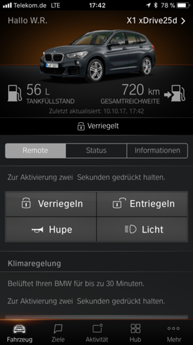

So habe heute mit der CD-Hotline telefoniert. Nachdem ich die CD-Dienste neu gestartet habe und die APP neu installiert habe funktioniert nun wenigstens die Tank- und Reichweiten-Anzeige.
Die Button für Verriegelung usw. fehlen aber immer noch. Soll nochmal anrufen wenn´s nicht klappt.
Dies werde ich morgen tun. Komischerweise war bei meinem Auto noch eine andere Adresse als meine eingetragen. Diese wurde gelöscht.
Werde weiter berichten.

hatte für ca. 3 Wochen das gleiche Problem, schlussendlich hat bei mir Fhz aus dem ConnectedDrive Konto löschen und wieder neu hinzufügen geholfen.
Viel Erfolg!
Lg
Sorry dann leider...
Mein Freundlicher ist darann verzweifelt und hat mir immer erklärt es liegt am Handy.
Habe es auch mit einem anderen Handy erfolglos versucht.
Die beschriebene Lösung hat in meinem Fall geholfen.
Hatte ich die letzten Tage auch. Nachdem ich im Auto bei CD / Optionen die Dienste aktualisiert habe, ging es wieder.
