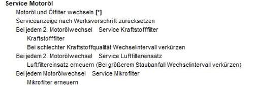

Hallo, ich fahre einen 518d aus 06/2015 und bin mit dem Auto sehr zufrieden, auch wenn es nur ein 518d ist. Es erfüllt seinen Zweck.
Geht um folgendes: laut Bordcomputer sind Motorölwechsel und Fahrzeugcheck gleichzeitig fällig.
Beim Fahrzeugcheck wird doch auch das Motoröl gewechselt, oder? Also bräuchte ich nur Fahrzeugcheck buchen und beides wird zurückgesetzt, oder?
Danke

Nein, das sind zwei komplett unabhängige Sachen. Fahrzeugcheck ist nur eine visuelle und digitale Prüfung, da wird nichts "gearbeitet". Ölwechsel ist wirklich Öl raus und neues Öl rein.
Der Vorteil ist wenn du es zusammen machen lässt, dass auf der Rechnung nur einmal der "Service Standardumfang" steht.

Sorry, aber ich bin mir ziemlich sicher, das beim letzten Fahrzeugcheck Dieselfilter, Luftfilter, Mikrofilter getauscht wurden. Nur ein Ölwechsel bin ich mir halt nicht mehr so sicher.
Es ist definitiv getrennt. Dieselfilter und Luftfilter gehören zum Fahrzeugcheck, der Mikrofilter gehört zum Ölwechsel.

Dieselfilter, Luftfilter gehören genauso wie der Mikrofilter zum Motorölwechsel.
So steht es jedenfalls im BMW System.

Wenn das so war, dann bin ich mir sicher, dass auch ein Ölwechsel dabei war.
Wie vom Vorposter geschrieben ist das alles Teil des Ölwechsels. Fahrzeugcheck ist wie gesagt nur anschauen, nicht anfassen. Und dementsprechend auch sehr günstig ;)

Service Standardumfang kostet ca 20-30€ mittlerweile. Da werden dann so Sachen wie Kühlmittelstand kontrolliert usw.. Fahrzeugcheck ist quasi die Inspektion. Wie ich bereits geschrieben habe: Radaufhängung, Querlenker, Federn, Stoßdämpfer, bremsen, reifen, Undichtigkeiten, Innenraum Gurt, Beleuchtung , Schiebedach, alles prüfen. Anschließend so Sachen wie Scharniere und Gleitstellen schmieren fetten usw.
Fahrzeugcheck kommt alle 60.000 km. Gnadenlos. Hat mit CBS nur die Kilometer gemein...
