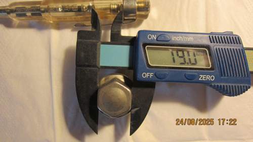

Hab jetzt aber ein anderes Problem. Die Radmuttern sind auf der Fahrerseite ziemlich verhuddelt. (War wohl der Lehrling dran). Die Muttern haben eine verchromte Kappe drauf und sind mit einem 19mm Schlüssel zu befestigen. Diese Kappen sind dermassen zermaggelt, das man die 19 Nuss mit einem Hammer draufschlagen muss um die Muttern zu lösen. An einer Mutter fehlt die Kappe komplett und ich mußte eine 18 Nuß nehmen. Auf der Beifahrerseite habe ich keine Probleme ! Jetzt wollte ich einen neuen Satz Muttern besorgen aber das Angebot ist nicht zu überschauen, selbst bei Ford fand ich keine, die für den Focus mit Alufelgen passend wären. (stand "nicht kompatiebel mit Focus 2010"). Da es ja Alufelgen sind, kann man ja nicht die Muttern für Stahlfelgen nehmen. Von denen habe ich noch einige aber die sehen im Durchmesser und Kegelbund anders aus.
Hat jemand eine Idee, bei den verschiedenen Zubehörhändlern habe ich zig verschiedene gefunden aber ob die passen?
Peter

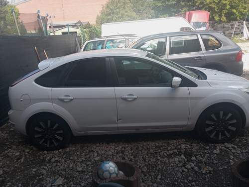

Mir wurde ein weißer Focus, angeblich BJ 2008, angeboten für 2600€, hat sogar Tempomat und Radio Bedienung per Lenkradhebel, 17 Zöller, der folgende vin sein eigen nennt:
WFOPXXGCDP9K 15220
Ach ja, la Linea steht noch drauf, abgesehen davon unschöne Stelle Beifahrertür
Interessiert wäre ich ja, es wäre auch nicht mein erster Ford, hatte schon Mondeo MK2 und 3

So, habe passende Radmuttern gefunden.
Habe eine rausgedreht und ausgemessen.
Sind von Febi mit der Artikelnummer 29463. Sehen genauso aus und haben die selben Maße.
Sollte dann wohl passen.

@Creeper45 Allein aus der VIN lässt sich schon ablesen, dass er Baujahr 2009 ist (genauer: 9K = Oktober 2009). Lenkradfernbedienung hatten alle, und "la linea" hat nix mit Ford zu tun. Hört sich eher an wie ein Duschgel von Lidl.
Vielleicht war der Vorbesitzer ein Lidl Fan (grins)
Also im Oktober 2009 in Spanien das elektronische Licht der Welt erblickt, wahrscheinlich der 1,6 mit ca 100 PS.

@Creeper45 Nein, gebaut in Saarlouis (GC in der VIN)
Er hat den 1.8 Duratec mit 125 PS (als Ölfresser verschrien), Ausstattung dürfte White Magic sein.

Die 125 PS würden klar die 17 Zöller erklären, nicht daß die Leute nicht auch so dicke Socken drauf tun würden x) und deins erklärt auch die weiße Farbe.
Also werde ich das so in Stein meißeln und dir glauben. Einstimmig beschlossen und verkündet. Dankeschön für die Info 😊
