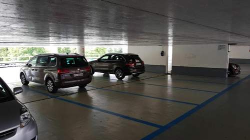

heute wurde in Mailand im Parkhaus Lampugnano (nähe San Siro) unser GLC offensichtlich elektronisch geknackt, durchwühlt, ausgeräumt wieder verschlossen.
Unser Wagen wurde für ca 6 Std im Parkhaus abgestellt, keine sichtbaren Gegenstände zurück gelassen, die Easy Gepäckraumrollo bewusst offen gelassen.
Als wir heute Abend an unser Fahrzeug zurück kamen, waren unsere wenigen, sich noch im Fahrzeug verblieben Habseligkeiten wie Taschentücher, Reiseführer und Kissen im Fahrzeug wild verstreut. Die
Rückbank war entriegelt und umgelegt. ironischerweise wurde allerdings der doppelte Ladeboden übersehen (evtl. verdeckt durch die Kofferraumschutzmatte). Hier befand sich noch eine Kamera, div. Schuhe und 2 Einkaufe( Klamotten), die "witzigerweise" nicht entdeckt wurden. Außerdem blieb wohl die elektrische Heckklappe unbestätigt (Grund warum die Rückbank -vermutlich vom Fahrgastraum entriegelt - umgeklappt war).
Effektiv entwendet wurden:
ein sauberes Ersatzshirt, eine 1EUR Münze, Hygienetücher, alte, eingerissene Einkaufstasche von Reisenthel, ein Kulli (Werbegeschenk) sowie - einzig etwas ärgerliche - ein Garagentoröffner für unseren Sammel TG Stellplatz Zuhause.
Wir haben mit MB Assistance direkt Kontakt aufgenommen. Es wurde keine außerplanmäßige Aktivität aufgezeichnet, die MB Connect App hat keine Fernentriegelung ausgelöst bzw gemeldet.
Das Auto war definitiv verriegelt. Wir überprüfen immer die Türgriffe und es gibt zufälligerweise auch ein Bild unseres verriegelten Wagens (um sich das Parkdeck besser merken zu können).
Zum Zeitpunkt des Abstellens befand sich Niemand in mittel- bzw unmittelbarer Nähe.
Wir haben die Carabinieri eingeschaltet, die den Vorgang protokolliert und eine Anzeige gg unbekannt erstattet hat. Darüber hinaus hat der sehr nette und hilfsbereite MB Assistance Mitarbeiter unsere Meldung protokolliert und uns eine Vorgangsnr gegeben.
Wir sollen in D zurück (nächste Woche) dass Auto durchchecken lassen und auf eine Neuprogrammierung der Schliessanlage hinwirken. Soweit..so gut. Der Wagen ist gerade mal 10 Wochen alt. Wir müssen wohl noch dankbar sein, dass keinerlei Schäden noch Kratzer zu sehen sind. War wohl ein mitfühlender Dieb ironisch)
