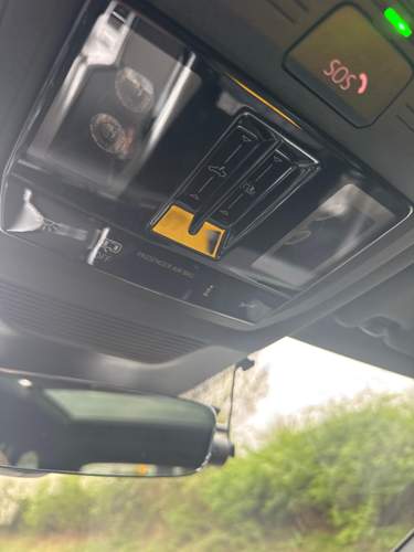

Es gibt erneut Probleme, die Notruf-Funktion funktioniert nun gar nicht mehr. Auch ein Neustart bringt keine Besserung. Die Werkstatt vermutet nun die Antenne selbst, da das Modul ja erst getauscht wurde.
Bild #211500413
Bild #211500416
