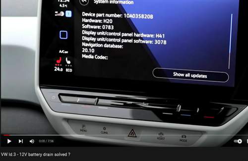

Ich habe mal nachgeforscht ! Es kann doch sein, das mit dem Navi Update, mehr eingespielt wurde.
Das war aber im JAN21. Unsere Auslieferung war im OKT21. Keine Ahnung, ob die Updatezeiten gleich
sind. Kommen ja vom gleichen Band. Aber bei einer Zeitspanne von einem dreiviertel Jahr, sollte die gemachte Erfahrung, mit der 12V Batt. und die daraus resultierende Erhöhung der Spannung, bereits drin sein.
Id3 update winter 20 21
