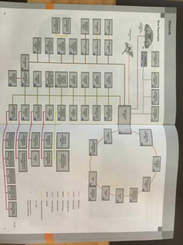

@Atomickeins
Welcher CAN Bus wo hingeht sieht man schön in den alten SSPs. Ich hab nur das für den RS6 (SSP 431) aber beim normalen A6 ist das sicher ganz genauso.
.jpg
@RudiS :
ja, das sieht beim normalen 4F auch so aus (SSP 326) aber darum ging es mir nicht. Ich würde gerne wissen wo ich das Ganze in der Praxis (also im Fahrzeug) wiederfinde. Wenn es z.b. ein Problem mit dem CAB-Bus Komfort gibt wüste ich aktuell nicht welcher Trennstecker für Komfort und welcher für Antrieb zuständig ist. Das geht aus den Stromlaufplänen leider nicht hervor.
Ja, aber in der Übersicht steht ja auch die Kennung für das Steuergerät Jxxx. Und die findest Du im Stromlaufplan. Somit weißt du auch welcher CAN Bus am Steuergerät angeschlossen ist. Über die Crossreferenz unten gelangst Du irgendwann zu den CAN Bus Trennsteckern. Etwas mühsam aber es geht.
ja, das müsste klappen. Ich werde mir das mal genauer anschauen - vielleicht blicke ich doch noch durch 🙂

@Atomickeins schrieb am 13. April 2019 um 15:24:28 Uhr:
@RudiS :
Die Trennstecker sind beide für Komfort und Antrieb zuständig. Ein Teil der Pins eben für Komfort und ein Teil für Antrieb. Dazu kommen dann ja noch Verbindungen in den Leitubgssträngen und natürlich die übrigen Can-Bus-Systeme (extended...), die nicht über den Trennstecker gehen.
@Valbene :
danke, wenn die Strecker intern geteilt sind das macht Sinn 🙂 aber das ist in den Stromlaufplänen nur schwer zu sehen. Deswegen habe ich gestern angefangen einen Plan der Trennstecker zu erstellen aber die Legende ist noch nicht fertig. Wenn ich das die Tage fertig bekomme kann ich den Plan bei Interesse als PDF hier hochladen.
