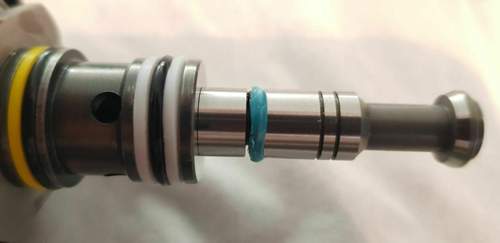

Gestern habe ich meinen Ventilblock VA mit neuen O-Ringen bestückt.
Die alten originalen Dichtungen sahen noch gut aus, waren nicht rissig oder porös. Offensichtlicher Schmutz oder Späne waren im Aktionsbereich der Ventile auch nicht zu entdecken, auch nicht im Bereich der Siebe.
Allenfalls habe ich mit der Kopflupe kleinste, schwarze Flusen ausmachen können.
Es bestand eigentlich kein dringender Handlungsbedarf, die VA senkte sich erst nach ca. 10 Tagen leicht ab.
Da da aber noch nie jemand dran war, war der Service nach fast 20 Jahren schon fällig.
Nun hoffe ich, dass die leider bevorstehende Winterpause ohne Absacken absolviert wird.

Hallo, das habe ich auch vor. Welche Ringe hast Du verwendet?
Ich habe die über Ebay erhältlichen Ringe verwendet. Meine alten Stützringe habe ich nicht getauscht.
VG
Die Stützringe wären dann die weißen? Hält er denn dicht?
Ja, sind die weißen Ringe.
Klar hält er dicht, mein CL stand seitdem dem Tausch nie länger als 2 Wochen am Stück.
Die halt er dicht, war aber auch vor dem Tausch schon so.
Ich hoffe, daß er nun überhaupt nicht mehr absinkt, kann ich aber erst in der Winterpause feststellen.
Beim Säubern am besten mit Kopflupe arbeiten und auch den leichen, schwarzen Belag entfernen.
VG
JA langsam neigt sich die Saison wieder. Die weißen Ringe gibt es wohl nur als aufgebogene Teile. Bist Du nochmal vor dem Winter in der Stadt? Also mit dem CL?
Die Stützringe im Austauschsatz sind geteilt, die würdest du sonst nicht raufbekommen.
Nur die blauen Silikonringe für die Kolben gibt es leider noch nicht.
VG
