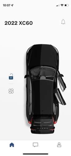

Die App zeigt seit gestern das hier an. Der orange Schlüssel funktioniert auch nicht.
Morgen fahre ich erst mal in die Werkstatt.
Danke für eure Hilfe.
