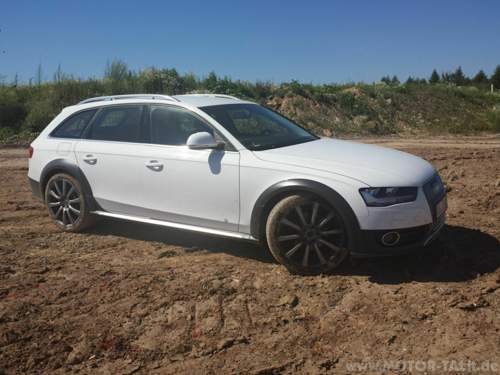

Moin moin, ich fahre seit ca. 2 Monaten meinen ersten Audi, einen A4 Allroad 2,0 Tfsi, S-Tronic, Bj 05/09. Ich liebe den Wagen sehr. Trotzdem würde ich gerne das Fahrwerk verändern. Da der Motor getuned ist (Revo Stage 2), würde ich gerne mein Fahrwerk verbessern. Etwas bessere Kurvenlage mit weniger Seitenneigung wäre mir wichtig. Dabei sollte der Komfort beim Überfahren von Schlaglochpisten zumindest nicht schlechter, am liebsten etwas besser sein. Eine Tieferlegung interessiert mich nicht wirklich. Am liebsten so wenig wie nötig wäre Ok.
Die einschlägigen Gewindefahrwerkhersteller (KW, Billstein) scheinen für den Allroad nix im Programm zu haben. Bei KW bin ich sicher, da ich dort schon eine email Anfrage gemacht habe.
Hat jemand von euch schon sein A4 Allroadfahrwerk verbessert ? Hab leider wenig Ahnung was man machen kann. Vielleicht kann man mit anderen Stossdämpfern und Federn mein Anliegen (weniger Seitenneigung bei gleichem oder besserem Komfort) erreichen ?
Bin für jeden Tipp dankbar.
Gruss, Drak

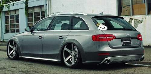

Hi Drak,
ich habe die H&R Typ 28969-1 Federn bei mir im Allroad 2.0 TDI seit ca. einem Jahr (50.000 km) verbaut. Stoßdämpfer sind noch original. Die Federn sind die einzigen von H&R die auf den allroad 2,0 TDI u. TFSI passen. Damit kommt die Kiste 35 mm tiefer, liegt besser in der Kurve, ist aber etwas straffer.
Der Fahrkomfort leidet meiner Meinung nach eher unter zu flachen Reifen. Ich fahre 245/40 auf 19 Zoll Felge, flacher möchte ich nicht. Ich bin mit der gewählten Lösung zufrieden und würde es wieder so machen.
Alex

Hi Alex, vielen Dank für die Rückmeldung. Ich habe die 18er Rotorfelgen. Dein Allroad sieht schick aus. Die 19er Felgen füllen ja fast den ganzen Radkasten aus. Sooo tief wollte ich eigentlich nicht gehen. Hast du im Alltag schon Probleme gehabt bei der Tiefe (Bordstein, Tiefgarage etc. ?) Mein Anliegen wird wohl schwierig, bis unmöglich.
Kannst du noch was zu den Gewindefahrwerken wie dem o. E. Bilstein Ride control B16 sagen ? Muss der Allroad damit wirklich mindestens 57mm tiefer ?
Gruss, Drak

Nein, ich habe durch den Einbau der H&R noch keine Probleme gehabt, warum auch? Die Bodenfreiheit ist immer noch geringfügig höher als beim normalen Avant.
Ich habe mich seinerzeit für die Tieferlegung entschieden, weil ich spontan einen Auftrag angenommen habe, bei dem ich jeden Tag ca. 220 Autobahnkilometer fahren muss.
