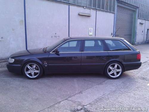

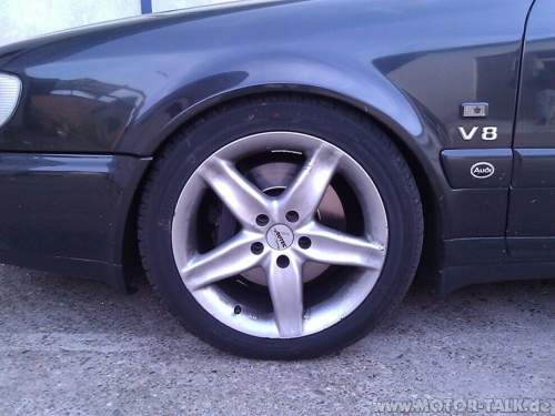

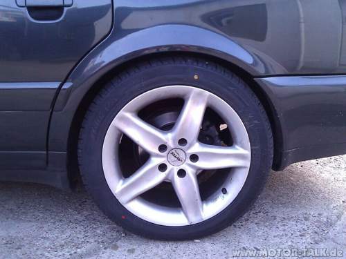

SO hier hast du mal Bilder vom V8 mit KAW die ersten 3 Bilder und H&R die letzten 3 Bilder!
Kaw-1
Kaw-2
Kaw-3
+3
Danke!
Akuell sind ja bei mir auch K.A.W. Federn drin und da sieht es bei mir ähnlich aus.
Welche H&R hast du denn drin? Link?
Es gibt nur einen Satz H&R für die V8 und das sind die die auch im Audi V8 gefahren werden dürfen!

Ja das kannst du, ist aber nicht wirklich Tief, ich weiss ja nicht was du haben möchtest, die H&R sind mal etwas unter dem S-Fahrwerk!
Der "S" ist ab Werk schon 20mm tiefer , das mußt du von den Hersteller Werten abziehen . Wenn die 40 mm schreiben sind es nur 20mm .
Ich hatte einen Extremfall . Er ist vorne 85mm runter gegangen , Bodenfreiheit unter 5cm am Kat .
Ich dachte noch beim Einbau der Federn , komisch die passen ohne Federspanner rein . Nach dem fertigem Einbau bekam ich den Rangierwagenheber nicht mehr raus .
Diese Tieferlegung war unfahrbar . Nach Reklamation mußte ich eine originale vordere Feder einschicken und es wurde auf Kosten von H&R zwei Federn für vorne neu produziert / gewickelt ( oder was die auch gemacht haben ) .
Wäre der Einbau von einer Werkstatt mit Rechnung gemacht worden , hätte H&R die gesammten Kosten vom Einbau und Spureinstellen bezahlt . Da ich die Federn selbst eingebaut habe , zahlten die nur das Einstellen .
Trotzdem bin ich von den Federn überzeugt in Verbindung mit den Bilstein B8 Dämpfer .
Es sind die Federn H&R 29997-3 für den AAN 20V Turbo , obwohl es beim V8 die gleichen Achslasten sind , gibt es nur eine ABE für den AAN .

Wenn der Reifen bündig in der Höhe mit der Kotflügelkante ist , bist du zu tief . Der tiefste Punkt am Unterboden ist der Kat .
Die Bilder sind von den ersten Ferdern vorne die zu tief waren . Das letzte Bild ist der aktuelle Stand .
