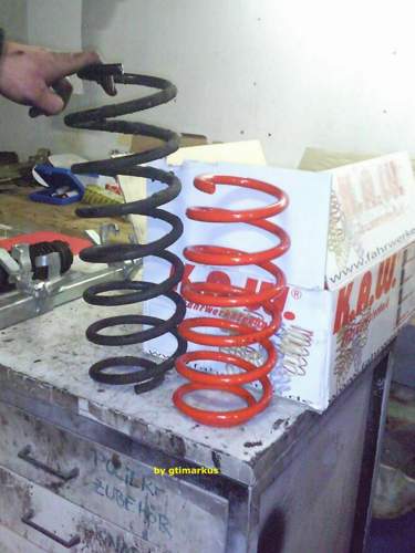

die Angabe "bis zu 55mm" bezieht sich 1. immer auf den Zustand der Serie ohne Sportfahrwerk und 2. ist es eine grobe Schätzangabe.
In den Gutachten steht es explizit beschrieben: Die Tieferlegungswerte beziehen sich auf Fahrzeuge ohne werksseitig verbautes Sportfahrwerk. Da ich auch ein Fahrwerkskit (K.A.W. Federn -55mm mit KONI Gelb Stossdämpfern) verbaut habe könnte ich dir zumindest die Daten mit 17" Felgen 205/45R17 Reifen bieten.
Diese Kombi fahre ich seit fast 10 Jahren im T5 -> techn. Details siehe Fahrzeuge und bin damit (entgegen anders herschender Meinungen hier im Forum 😛) immer noch sehr zufrieden. Ich setzte nirgends auf, es hagelt keine Durchschläge und das Fahrverhalten ist präzise. Komfort geht jedoch tatsächlich anders, aber das ist ja auch nicht Sinn eines Sportfahrwerks 😉
Beim Einbau hatte die Feder genügend Vorspannung obwohl der Stossdämpfer kein Rebound (also einen verkürzten Kolbenaushub) hat und auch bei der damaligen Eintragung durch den TÜV Nord hat es keine Beanstandung gegeben. Aktuell (also nach fast 10 Jahren) kann ich die Feder an der VA keinen "mü" bewegen, auch nciht, wenn der Volvo völlig ausgefedert auf der Hebebühne steht.
Bei der Tieferlegung (eigentlich alles über 25mm) macht es jeodch überhaupt keinen Sinn "normale" Stossdämpfer zu verbauen. Der doch massiv fehlende Federweg muss über deutlich straffe Sportstossdämpfer kompensiert werden, sonst schllägts in jeder kleineren Bodenwelle durch die gesamte Karosse 🙁
Markus
Bild 1: Die Komponenten
Bild 2: Unterschied Feder OE und K.A.W.
Bild 3: Einbau an der HA
Bild 4: So steht er seither da (VA)

@gtimarkus schrieb am 6. November 2019 um 14:06:42 Uhr:
Moin Klaus,
Moin Markus!
Die Federn sehen genauso aus wie meine. Und gelbe Dämpfer habe ich ja auch...
Ja, ich kenne dein Auto doch.
Magst du mal von Unterkannte Radlauf bis zur Radnabenmitte messen?
Das Maß würde mich mal interessieren.
Das ist eine wichtige Info!
Ich habe am 20ten einen Termin in meiner Werkstatt, da kann er mal auf die Bühne. Fühlt sich irgendwie auch eher so an als wäre das irgendwie nicht Fahrwerk sondern ausgeschlagener Hilfsrahmen oder so. Oder Spiel im Lenkgetriebe...
Markus
