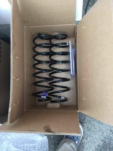

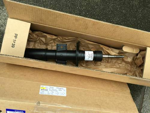

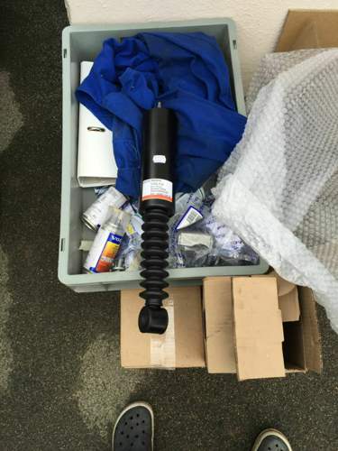

da es für den 850R keine Fahrwerksteile mehr gibt werde ich auf Alternativen umsteigen müssen 🙁
Das Ding soll genau so tief sein und muss von der Performance nicht wirklich besser sein als original, also kein Ölins oder Gewinde oder so - gute brauchbare Dämpfer/Federn Kombination, die man auch in paar Jahren noch bekommen kann.
Was würdet ihr mir da raten?
Zum Schluss kaufe ich noch 08/15 StandardSachs-Dämpfer und Eibachfedern dazu ??
Gekauft hab ich alles Original, da ich einen SPITZEN Preis bekommen hab. Sportniveaus kostet aktuell 1k€ - und werden teurer, da nur mehr on Stock, wenn also aus dann gibt es die nicht wieder - das wissen die...
Hätte ich für das komplette Fahrwerk mehr als 1000€ zahlen müssen hätte ich was anderes verbaut, zudem ist das Thema aber ORIGINALITÄT an meinem Projekt.

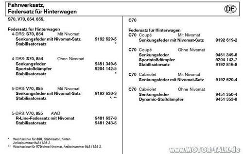

Für die Federn poste mal die Buchstabenkombination die unten rechts auf dem Typenschild steht.
AH OK, da gibt es die Niveaus...

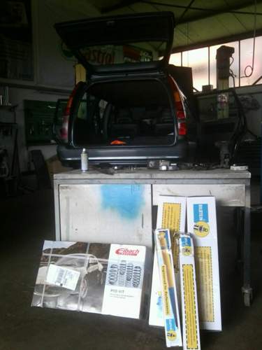

Also ich würde auch entweder auf OE Teile zurückgreifen oder aber folgende Kombi wählen, die sich schon bei mehreren MTlern als gut fahrbar herausgestellt hat:
Bilstein B4 Stossdämpfer mit Eibach Federn -30mm.
Die Stossdämpfer haben eine leicht sportliche Note ohne aber jemals zu stuckeln oder gar zu hopsen. Wer's wirklich sportlich mag sollte auf Bilstein B6 gehen.
Dazu harmonieren die Eibach Federn sehr gut und die Tieferlegung fällt wirklich moderat aus.
Also gar nicht so weit weg von Sachs und Tieferlegungsfedern 😉 😉
Nur Sachs bietet für meinen Geschmack kein guten Sportstossdämpfer für den Volvo an. Die Serie ist definitiv zu sanft für Tieferlegungsfedern, das hat schon zu Durchschlägen geführt...

Ich sehe da keine Nivos für FWD nur AWD. Die normalen Nivos kosten um die 350€ das Stk die Sportversion ist seit einiger Zeit deutlich teuerer geworden .
Danke schonmal für die Infos. Ja die auf Ebay sehen sehr gut aus - sind aber die normalen ohne Sportfahrwerk. Dafür hab ich jetzt auch eine SachsNummer gefunden - die Sachs sind direkt sicher viel günstiger.
Die Sachsnummer würde ich für die Sportniveaus benötigen...
Die eBay Dinger sind auch nur für AWD geeignet. 8626027 ist nicht die Sachs Nr sondern die Volvo TN. M.W. gibt es keine Sachs oder Boge nr dafür weil Volvo exklusiv Rechte für die Teile hat und demensprechend nur unter der Volvo Nr verkauft werden.
Das glaube ich nicht, ich hatte heute schon die Sachsnummer der normalen Niveaus gefunden, die gibt es auch zu kaufen! Wie die normalen Dämpfer oder auch vorne - bekommt man alles bei Sachs...
Nur hab ich bis dato die Nummer der SportNiveaus noch nicht gefunden... 🙁
Hier z.b --> http://www.teile-direkt.at/sachs-1228591.html
170496 Sachs nummer
