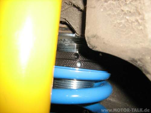

Hast mich ganz schön angefixt mit den Gewindefahrwerk. Ich denke mal es ist so ziemlich das beste am Markt. Hätte aber mal noch eine Frage, muß ich jedes mal die Spur neu einstellen lassen wenn ich das mittels Gewinde höher bzw. tiefer schraube?
Gruß Frank
Original geschrieben von jungerstern05
Original geschrieben von fr348ts
Habe mein B16 RC auf VA -45mm / HA - 30mm eingestellt. Vor über einem Jahr.
Aber mal eine Überlegung:
Ich senke die VA z.B. um 40mm ab.
Real Vorderkante Lippe, dann vielleicht 50mm
Aber: Nun senke ich die HA ab. Dann hebt sich die Lippe vorne wieder.
Drehpunkt für die Absenkung der HA ist die VA. Und umgekehrt.
Egal, da das Buckeltreffen eher theoretischer Natur ist. Zumindest beim W211.
Sicherlich gibt es Fahrzeuge mit tiefer liegenden Auspuffanlagen etc.
Ich gebe acht beim Einparken w.g. Felgen, aber ansonsten fahre ich das Auto
ohne besondere Rücksicht auf Bodenwellen etc.
Ich beziehe mich auch ausschließlich auf das B16, nicht auf Billig-Federn-Tiefer.
Grüße nach Hamburg
Gruß Frank
Nein, die Spur (Vorspur) muß nach dem jeweiligen Einstellen nicht geprüft werden.
Für die Einstellung selbst (bei eingebautem Fahrwerk) benötigt man keine Bühne.
Nur Wagenheber und das Rad runter.
Die Messpunkte für die Höhe sind leicht zugänglich und die Federteller lassen sich
mit den Hakenschlüsseln gut einstellen.
Nach dem Einbau des Fahrwerks muß jedoch das Fahrzeug
vermessen werden. Bei meinem Wagen wurde nur die Spur
korrigiert.
Alle anderen Werte waren innerhalb der Toleranzen.
ps die Steuerkabel der Dämpfer kommen, entgegen der Katalog-Ansicht,
oben aus den Kolbenstangen. Auch an den Federbeinen VA.
Das erleichtert die Verlegung der Kabel erheblich.
