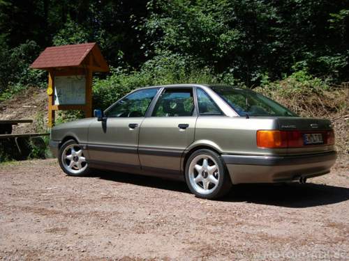

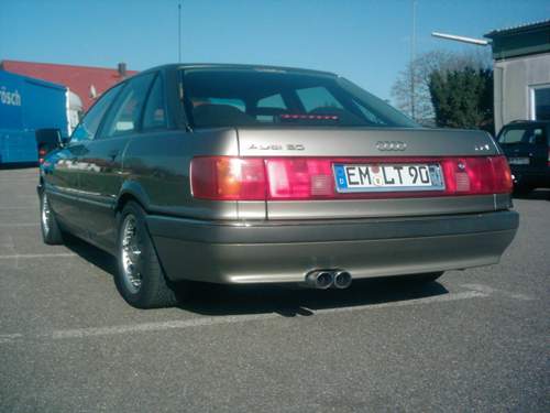

hiermal bilder von meinem mit 205/50R15 & 215/40R16 & ner 60er tieferlegung,die räder sind sogar nen kleinen pfiff kleiner als die 195/60R14,welche im winter drauf sind
dafür sind sie halt einiges breiter als die stahlfelgen,aber wenn deine felgen net gerade ne ET von 15 oder 48 haben schleift da gar nix 😁
Schönes Autochen 😛
