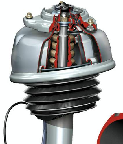

ich habe jetzt die Sommerräder anbauen lassen. Größe 245/45/ZR17 und das Fahrwerk , trotzt Airmatic Comfort, poltert es recht vernehmlich auf schlechte Straßen. War bei den Winterreifen nicht der Fall. Der gute Freundlich sagt es ist Stand der Technik. Ich habe ja den Mercedes erst cirka 4 Monate (gebraucht Junge Sterne BJ 01/2010 W212T). Aber der ist vom Gefühl her, was das Fahrwerk mit Sommerreifen betrifft, als extrem klapprig zu bezeichenen. Jeder Golf oder Ford Focus ist da besser was Fahrwerksgeräusche angeht ( Ich habe den direkten Vergleich Focus Privat / Golf VI Dienstwagen). Da ich hier im Forum nichts Aussagekräftiges gefunden habe, möchte ich hier die Mitglieder direkt Fragen, nach ihren Erfahrungen in dieser Hinsicht was das Fahrwerk vom W212T betrifft mit dieser meiner Reifenkombi.

Hi Andy,
kann vom Dämpfer (Vorderachse) kommen. Das nennt man "Morgenkrankheit": im Zweirohr-Dämpfer senkt sich der Öl-Pegel im Innenrohr auf dem Niveau vom Außenrohr. Die Dämpfer haben dann kaum Dämpfung, weil die gegen eine Luftblase arbeiten. Nach ein paar km legt sich das.
Oder deine Dämpfer sind undicht und die Luftfeder drückt über Nacht Luft rein. Nach ein paar km ist diese Luft wieder raus.
Einfach beobachten. Wenn es länger anhält und störend wird, dann kontrollieren lassen.
Andere Möglichkeit: kalte Motorlager. Dann hast Du eine Resonanz erwischt und spürst so als der Wagen "hoppeln" würde. Speziell bei schweren Motoren kann man es gut beobachten.

Irgendwo habe ich auch mal etwas in Zusammenhang mit dem Domlager der AIRMATIC-Federbeine an der Vorderachse gelesen. Diese gibt es ja nun nicht einzeln.
Aber hat sich dennoch mal jemand daran gewagt diese Lager neu zu fetten/schmieren?

Ich tippe dennoch mehr auf die Ringkugellager im Domlager der AIRMATIC-Federbeine vorne.
Ja, das wurde bei einigen schon berichtet, mit den Lagern der Federbeine.

Ich hänge mich mal in das Thema rein. Bei mir poltert die airmatic vorn rechts auch. Mit Sport Einstellung etwas weniger. Habe 4 MB Werkstätten angelaufen und alle sagen, die Federbeine sind durch. Nun habe ich letzte Woche mit einer Werkstatt gesprochen, die nur diese Teile bearbeitet. Der Werkstattmeister meinte am Telefon, es könnte auch etwas anderes sein, womit mein Fokus auf die Domlager fällt. Hat so ein defektes Domlager Einfluss wenn der Fahrwerkmodus gewechselt wird? Mich schreckt der Gedanke etwas, 3000 eur zu versenken und dann war es etwas anderes.

Wenn die Lenkung im Stand beim Einschlagen hörbar knackt, knirscht und knarzt, sind das erste Anzeichen für ein kaputtes, ausgeschlagenes oder gar gebrochenes Domlager.
Wenn der Wagen über Bodenwellen, Bordsteinkanten oder durch Schlaglöcher fährt. Auch ohne eingeschlagene Lenkung sind dann Schlag-, Klapper- oder Knallgeräusche hörbar.

Ähnlich erging es mir - auf Kopfsteinpflaster immer ein Klackern der Vorderachse, keine Werkstatt fand die Ursache und alle meinten, das wäre so normal.
Nachdem nun ein Luftbalg vorne rechts undicht war, hab ich beide Federbeine vorne getauscht - und da sofort festgestellt, dass die Domlager ausgeschlagen sind und Spiel haben. Bei 4Matic gibts die leider nicht einzeln, aber durch die Undichtigkeit musste ich ohnehin komplett tauschen. Mit den neuen Federbeinen (und gleichzeitig neuen Domlagern) ist die Vorderachse nun komplett ruhig - so, wie es sein sollte. Knapp 160 TKM hat meiner nun runter, aufgetreten ist das Klackern aber schon bei ca. 110 TKM.
