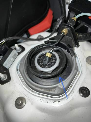

jetzt hat es mich auch erwischt...
Der Wagen (X218) ist gerade einmal 4,5 Jahre alt und hat mit nur 107.000 Kilometer Laufleistung noch nicht allzu viel gesehen...
Seit einiger Zeit habe - wie aus dem Nichts - auch dieses klappern was so klingt als wäre der Stabilisator lose, eine Koppelstange desselben gebrochen oder der Abgasstrang würde irgendwo am Unterboden anschlagen...
Das Kuriose, diese Geräusche passieren bereits bei geringsten Fahrbahnanregungen, also man braucht dafür kein Schlagloch.
Wie wir hier bereits herausgefunden haben, liegt es zumeist an den mangelhaften Kugellagern im Domlager der Luftfeder an der Vorderachse. Leider gibt es selbiges nicht einzeln und selbst die Luftfeder (mit dann neuem Domlager) gibt es nur von Miessler neu, nicht jedoch von Mercedes.
Da meine AIRMATIC bislang einwandfrei funktioniert und ich sie auch nicht missen möchte, aber dennoch keine intakten Teile einfach so erneuern möchte, dachte ich mir, es müsste doch auch schon eine deutliche Besserung eintreten, wenn man etwas Fett in das Kugellager einbringt!?
https://wd40.de/.../
Man kann eine Abdeckleiste etwas abhebeln (siehe blauer Pfeil) und könnte dann Sprühfett dort einbringen, denn offensichtlich fehlt genau das an dieser Stelle.
Was denkt ihr denn darüber? Mehr kaputt machen kann man damit nicht denke ich. Vielleicht bringt es etwas, vielleicht verändert es aber auch gar nichts...
Danke für eure Gedanken!

Darüber denke ich auch morgens nach, wenn es vorne von unten an mein Auto klopft.
Ich dachte aber eher an Fett aus der Presse.
Da bin ich auch betroffen. War bei 4 MB Werkstätten. Alle sagen das Federbein ist breit. Und da die Dinger immer pari gewechselt werden müssen, lauern mind 3500 Franken. Wenn es nur mit fetten getan wäre, dass wäre wunderbar! Bin dankbar, wenn ihr das mit uns teilt.
.. ich lebe seit 7 Jahren mit diesem "Klopfen" und wäre auch der Meinung das Sprühfett da kaum was dämpfen könnte, eher auch Pressfett, wobei man das kaum dort zum Lager einbringen könnte.
Bei meinem hat man das bereits nach 2 Jahren und 50tkm wahrgenommen, speziell wenn erkalt ist und auf "hoch" gestellt ist.
Jedoch warte ich bis sonst was da vorne am Federbein kaputt ist, nur wegen der Domlager werde ich da auch nichts zerlegen. Irgendwann werden auch die vorderen Luftbälge bzw. die Stoßdämpfer am ende sein.
Am Montag wurden bei mir die hinteren Bälge erneuert. Nach knapp 9 Jahren und 170tkm kein Luxus mehr.
Ein ausgeschlagenes Lager ist nach dem fetten ein fettiges ausgeschlagenes Lager. Das kann und wird dadurch nicht leiser, denn am Lagerspiel ändert sich durch das Fett absolut nichts.
Ich lasse das so, bis der TÜV was dagegen hat. Wirtschaftlich ist so eine Reparatur bei 12 Jahren und 310tkm nicht mehr. Vor allem, wenn neue Teile alsbald wieder leicht klopfen werden.
Schade, aber es gibt für mich wichtigeres im Leben.
Das Geräusch wird mir einen Wechsel (irgendwann) zu einem amerikanischen Fahrzeug wie einen Ford Ranger einfacher machen.
