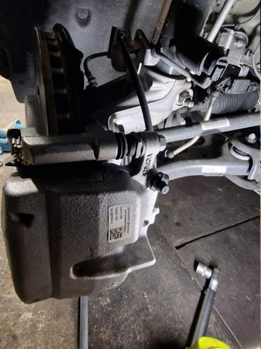

Ich habe mir heute morgen die ganze Vorderachse angesehen. Fest ist alles. Was auch immer Audi gefettet haben wollte - für mich als Meister nicht auffindbar oder zu sehen.
Ich kann die Aktion von Audi bestätigen, dass sich vorne Links ein neues System der Bremse als Austausch kommen wird - der Schwimmsattelhalter ist von der Bohrung her viel zu groß gebohrt, bzw die Buchse. Komischerweise echt nur der linke!
Interessant ist ebenso - das ist die erste Hitachi Bremse die ich im VAG Konzern an Autos sehe. Hier hat man von den klassischen Bosch, ATE oder Valeo Bremssystemen offenbar umgestellt.
Auf der rechten Seite ist kaum Spiel zwischen Sattel und Sattelhalter - links klackert es ordentlich in den Führungen und in den Buchsen.
Das Problem ist aber bekannt und Anfang nächsten Jahres sollen die 50er mit der großen Bremse dann neue Sattelhalter bekommen... Bis dahin kann jeder der vorne links ein metallisches klappern hat beruhigt sein.

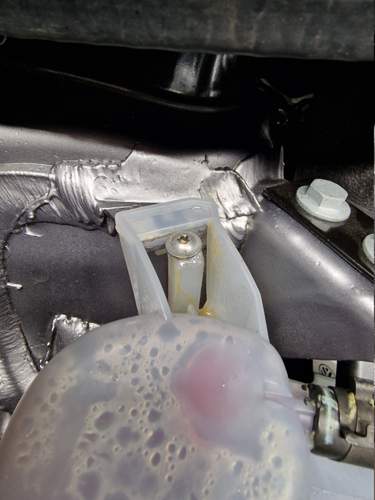

Was ich allerdings auch noch ausgemacht hatte war der Wasserbehälter vom Glykol im Motorraum.
Dieser vibriert in seiner Kopplung oben wo er hinterrastet. Das hört man bis in den Innenraum.
Ich habe einfach ein 2mm Loch in den Halter gebohrt, eine Schraube eingesetzt und diese nur leicht angelegt. Jetzt vibriert der Halter des Behälters nicht mehr auf rauer Fahrbahn.

Foto von behälter? Wäre als 40ger auch interessant, ist da sicher auch so
Hundert Prozentig - mach ich morgen.
Ist nur eine Flaschkopfschraube die oben etwas Kraft anlegt - entsprechend rappelt die Rastnase nicht.

Das Geräusch des Kühlmittelausgleichbehälters hat sich bei mir im Alltag heute extrem ausgewirkt.
Auf meiner Einfahrt vibrierte vorne immer etwas ganz eindeutig. Mit der Fixierung des Halters, komplette Ruhe im Bereich der Spritzwand!
Ein absoluter Erfolg.
Ich habe zusätzlich noch etwas Fett dorthin gesprüht, so kann eventuelle Reibung keine Korrosion am Halter auslösen.
Bild im Anhang. "zusammengekloppt" - aber effizient.
