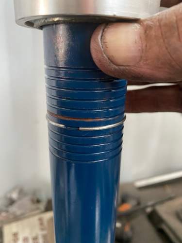

Das ist einmal im Monat Thema. Stoßdämpfer aus dem Zubehör haben bei Sachs Dämpfern diese Nutenverstellung. Beachtet man das beim Einbau nicht, kann es passieren, dass dein Auto hoch wie eine G-Klasse steht.
Man benötigt als Referenzmaß die alten Dämpfer/Federteller, um dann danach die neuen Dämpfer an der Nut zu verstellen. Ich habe bei YT ein entsprechendes Video dazu hochgeladen.

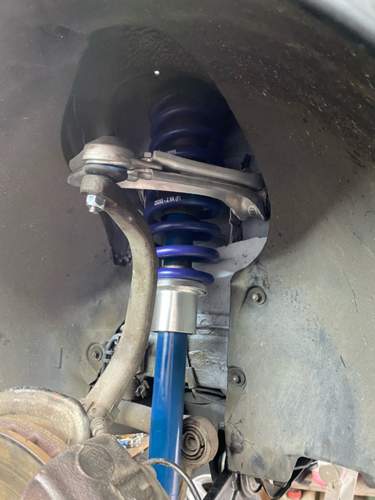

Ich hab HuR Federn verbaut mit Meyle Dämpfern . Anfangs Unterste Nut aber das war zu tief . 7 te Nut hab ich jetzt und steht gut da. Natürlich immer noch tief aber liegt gut und straff. Die HuR Federn haben 13 mm statt 10 mm Stärke . Das war auch der Hauptgrund das ich die verbaut habe .

Deshalb legt man das alte Federbein/Stoßdämpfer neben den neuen Dämpfer und stellt daraufhin die Nut beim neuen Dämpfer ein
Von Meyle Dämpfern halte ich jetzt persönl. nicht so viel.
Ich habe damals die original DB-Dämper einbauen lassen (nur unwesentl. teurer als die Sachs und keine Nut).
Die Federn waren noch ok, und er steht fast genauso da, wie Deiner...
Aber gut, die Sachs müssen natürlich eingestellt werden!
Danke für die Info, du hast ja scheinbar mit die schwerste Motorisierung oder das heisst für mich welche Nut?
vermutlich eine tiefere und dann geht das weil der 220 eben kein 320 ist.. oder?
Ansonsten wie gesagt hab die Bilstein insofern keine AHnung ob die Anzahl der Nten wie bei Sachs sind,
wieviele Nuten hat Sachs?
und wo wir gerade dabei sind hab jetzt die verstärkten und die normalen Billstein federn dachte zuerst es liegt an den federn die gewechselt und kaum Besserung, inwiefern macht es sinn die verstärkten zu nutzen bzw. eben die normalen?
Von unten die 5 Te Nut hab ich . Steht gut da und straff eben …. Guck nach ob noch was an der Achse machen möchtest . Danach dann neu vermessen und lange Ruhe
