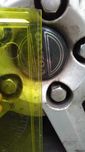

Der schwarze Nabendeckel hat genau 60 mm Durchmesser (Bild #3).

Nabendeckel, 60 mm
