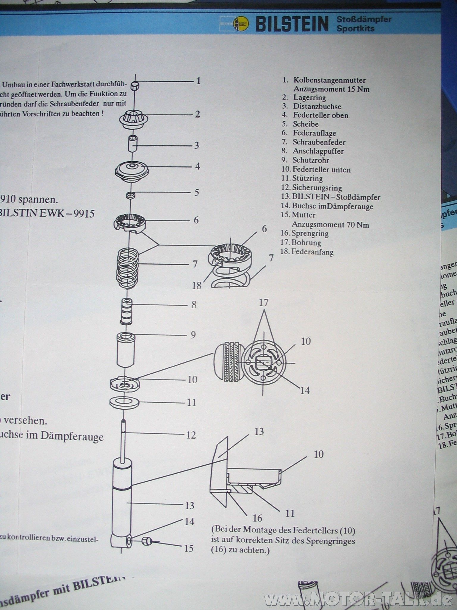

Ich wohne in Heinsberg das liegtb zwichen Mönchengladbach und Aachen mein problem ist das ich nicht weiß wie ich das hintere fahrwerk eingebaut bekomm ich habe mir eins bei ebay gebraucht gekauft nur da fehlt die Anleitung und das einzige was dabei war waren die Federn muss ich beim einbau sachen vom originalen übernehmen???
wenn du hinten nur die federn hast dann musst du alles bis auf eben die feder übernehmen.du kannst doch nicht einfach etwas weg lassen
ich hab ja hinten nicht nur die federn sondern auch den dämpfer muss ich dann also auch die ganzen puffer und der plastik schutz vom alten dämpfer übernehmen??? weil die passen nicht weil das ja bei dem neuen fahrwerk kleiner ist als beim originalen das hab ich schon probiert und wenn ich den dann im kofferraum so fest mache wie die originalen hab ich spiel drin von 2 - 3 cm oder muss ich das oben was ändern andere reihenfolge oder so???
Der neue Stoßdämpfer muss genauso aussehen,wie der den du ausgebaut hast...
so wie auf dem Bild.http://www.motor-talk.de/.../Attachment.html?...
Ich gucke gerad mal ob ich euch bilder reinsetzen kann damit ihr seht was ich meine weil ich die ganzen fachwörter nicht so gut kenne
schau mal de Link an im vorigen Beitrag...

danke das is super hilfreich nummer 11 und nummer 12 waren bei dem fahrwerk nicht dabei
Also wenn Nr. 12 nicht dabei ist, dann is mal schlecht!!!! 😕
