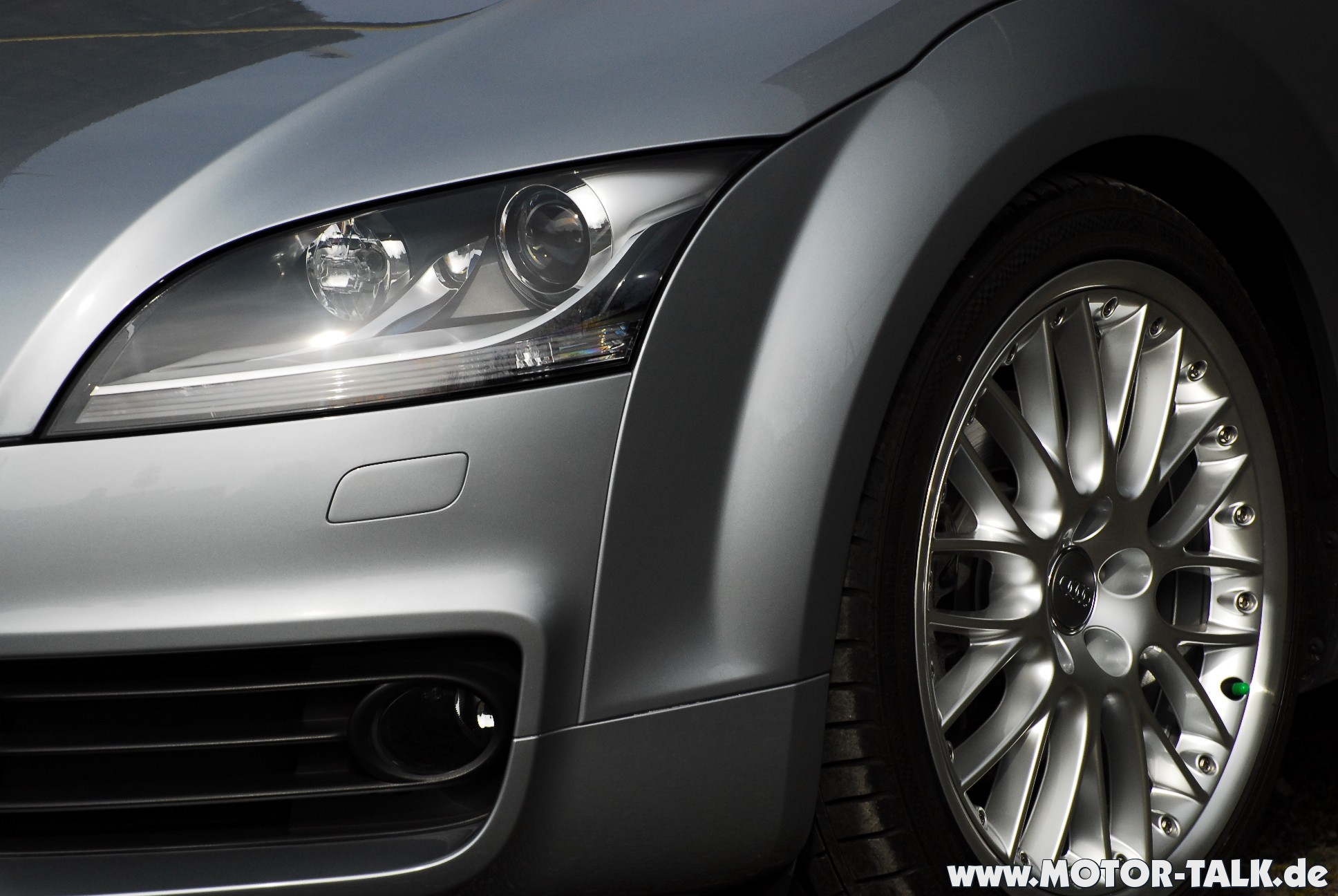

Fahre seit einer Woche mit meinen neuen 19 Zöllern rum. Anfangs hatte ich die Hoffnung, dass die leichtgängige Länkung sich dan etwas versteift sozusagen. Die Rückmeldung von der Fahrbahn ist besser geworden und das Lenken ein mückschen schwergängiger, jedoch taucht ein neues Problem auf, dass mir brutal auf die nerven geht. Das Lenkrad vibriert im Bereich zwischen 120 und 140 km/h... Es ist ein vibrieren dass man deutlich sieht.
Die Felgen sind ausgewuchtet worden, alles ist neu, zugelassen... etc... Kann mir da kein Reim drauf machen ausser, dass die Kombination MR und die 19 Zöller überhaupt nicht harmonieren.
Bereifung alt:
18 Zoll, 245er, 40, ET52 (alle vier)
Bereifung neu:
19 Zoll, 255er, 35, ET 35 (alle vier)
Jezt lese ich hier im Forum, dass einige mit einer 20 Zoll Bereifung herumfahren und absolut zufrieden sind. Diese haben aber kein MR bestellt, sodass ich den Rückschluss gemacht habe, dass es wohl mit MR zusammenhängen wird.

ich hab kein MR, 20" , und ich hab die Vibrationen auch zw. 120-140km/h !:(
Hab die Räder von Vorn nach Hinten getauscht und es ist deutlich besser geworden !
Die Felgen wurden bei mir auch 3 x gewuchtet aber irgendwie schlackerts immer noch !

laßt mal das Wuchten mit dem montierten Rad durchführen.
Dann wird sozusagen die Achse gewuchtet.
Soll in den meisten Fällen helfen.

ich meinte wuchten mit montiertem Rad/Reifen am Fahrzeug.
@der_horst
wie dieses Gerät aussieht, weiß ich nicht, habe nur in mehrere anderen Foren von solchen
Problemen und dieser Lösung gelesen.
Klingt auch irgendwie logisch. Wenn das Rad ok ist, dann kann es ja nur noch die Achse sein.
Ev. Zentrierring, Bremsscheibe o.ä.
