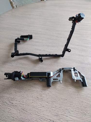

meine kleine Kuh (3.0 tdi) macht schon seit einiger Zeit Probleme, indem ab und an im Display folgendes erscheint:
"Getriebefehler, weiterfahrt möglich"
und drei mal ist es jetzt schon vorgekommen dass folgendes erschienen ist:
"Getriebefehle weiterfahrt eingeschränkt möglich" was dazu geführt hat, dass ich sobald ich zum Stillstand gekommen, wirklich still stand und zwar für ca. 10 Minuten und dann ging es wieder. Wenn der Motor aus war konnte ich von P nicht mehr wegschalten und den Motor nicht anlassen und bei laufenden Motor konnte ich von D nur noch auf N schalten. Dazu erschien noch das Zeichen für die elektronische Parkbremse.
All diese Probleme habe ich meinem Freundlichen geschildert und bei ersten Mal wurden einfach nur Systemupdates aufgespielt und dann sollte ich schauen, ob es daran lag. Natürlich nicht, nach wenigen KM leuchtete wieder Spruch eins auf.
heute hat mein freundlich nun herausgefunden, dass wohl der Sensor für die Fahrstufe, defekt sei und ausgebaut werden soll, was wohl den kompletten Ausbau des Getriebes und die Zerlegung des Getriebes bedeutet.
Ich gehe mal davon aus, dass dies nicht ganz billig ist, deshalb hier mal die Frage, ob dieser Aufwand zum Austausch dieses Sensors wirklich notwendig ist und mit was für Kosten ich insgesamt rechnen kann.
Jetzt schon mal besten Dank für Eure Rückmeldung und schöne Grüße
PS: Bekomme wohl auf das Material Kulanz zu 100% aber die Arbeitsstunden muss ich voll übernehmen. ca. 1700 Euro. Ist das normal?

Ich behaupte nicht der Audi-Insider zu sein denn ich arbeite als Kfz-ler markenungebunden aber evtl. kann ich ja den Einen oder Anderen helfen mit meiner gemachten Erfahrung.
Macht Euch bitte keine generelle / falsche Hoffnung aber im verg. Jahr habe ich 2 dieser Probleme beim Doppelkupplungsgetriebe ohne Ausbau bereinigt.
Die Schritte die dazu notwendig sind verursachen kaum Kosten und bei dem Einen oder Anderen ist das Problem evtl. das Gleiche.
Aber zur Sache:
Nach intensiver Kundendiskussionen zu den Situationen in denen der Fehler hochkam, war bei meinen Fällen folgendes Ursache:
1. Merhmalige Kurzstreckenfahrten mit allen eingeschalteten Verbrauchern plus eine in die Jahre gekommener Akku haben bei der Spannungsmessung nach dem Vorglühen und bei Motorstart eine vorhandene Batteriespannung von nur noch ca. 10V verursacht. Daraufhin wurde auch immer der berühmte Fehler abgelegt.
2. Am Hauptstecker (Kabelbaum Getriebeanschluß) hatte ich einen kleinen aber vorhandenen Übergangswiderstand.
3. Sämtliche Massekabel am Motor und Getriebe Spannungsabfallmessungen durchgeführt.
Bei beiden Fahrzeugen habe ich den Kabelbaumanschluß zum Getriebe (großer Stecker) bei ausgeschaltener Zündung abgesteckt und mit Kontaktspray bearbeitet.
Gleichzeitig wurde eine neue Batterie eingebaut und angelernt.
Die Fahrzeuge laufen nun seit 12 bzw. 9 Monaten ohne Probleme und haben keinen Fehlereintrag mehr.
Denke die paar Handgriffe und Tests könnte man investieren, falls es danach dennoch nicht funktioniert wurde ja kaum Geld verschwendet.

Bin gerade heute fertig geworden mit dem Tausch des Sensors.
Hat mich mit Neuer Kupplung und Kleinteile ( O Ringe , Schrauben usw ) um die 1500€ komplett gekostet.Alles Originalteile von Vw .
Läuft wieder super jetzt.Lg
Ps: Wenn man es schon so tief zerlegt sollte man die Kupplung auch gleich mittauschen .( ca 1000€ das Teil)

Es handelt sich hier um den Fahrstufensensor, hat nichts mit Temperatur Überwachung zu tun. Der gibt Rückmeldung am ECU welchen Gang eingeschaltet ist im Getriebe.
Fahrstufensensor
okay, aber auch den Sensor könnte man deaktivieren, das Getriebe schaltet einwandfrei, der Sensor ist das Problem.
weiss keiner einen Rat wie man den überbrückt
Nochmal, der Sensor sagt welcher Gang eingelegt ist. Wie willst du den aktuell eingelegten Gang "überbrücken"?

Der Sensor ist leider das Herzstück des Getriebes .Es würde sonst nicht wissen welcher Gang gerade eingelegt ist.Also alleine schon zur Sicherheit .Nicht das jemand „R“ bei 150km/h zb. Mit R wie Rakete verwechselt ….??

Kosten 3500.- Euro und meisten kommt die Kupplung dazu nochmal 1500,-
Achja , der Sonsor selbst kostet ca. 100,- Euro ...........Wahnsinn.
