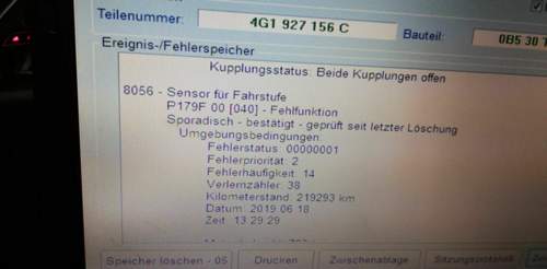

Jetzt hat es mich auch erwischt.
Audi A6 4G 3.0 Tdi Quattro
Bj 2012 mit 220tkm
Sensor für Fahrstufe:
Fehler P179F - Fehlfunktion
Sporadisch
Kommt plötzlich während der Fahrt.
Dann muss ich stehen bleiben, Zündung aus machen. Gangwahlhebel wieder in Position P bringen und neu starten.
Dann geht wieder alles und es lässt sich auch wieder tadellos schalten.
Bis der Fehler wieder auftritt.
Kommt unregelmässig. Manchmal nach 10km, manchmal 100km gar nicht.
Schalten tut er ganz normnal. Nichts auffälliges.
Ich muss aber keine 10 Minuten warten oder so wie von vielen anderen hier beschrieben.
Geht sofort nach Zündung AUS / AN wieder los.
Jetzt war meine Hoffnung evt liegt der Fehler dann woanders?
Hat jemand den Fehler in dieser Art auch schon mal gehabt?
Kennt jemand eine gute Werkstatt die auf sowas spezialisiert ist?
Danke für eure Hilfe
