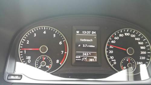

Hab sogar noch ein Bild von einem Kurzurlaub im letzten Jahr gefunden. Der Momentanverbrauch war über eine lange Strecke 3.9. Gesamtverbrauch über die ganze Distanz war ca. 5.5 ausschließlich Überland ohne Autobahn.
Sowas hatte ich auch mal - vom Gaisberg runter. http://www.gaisberg.at/
