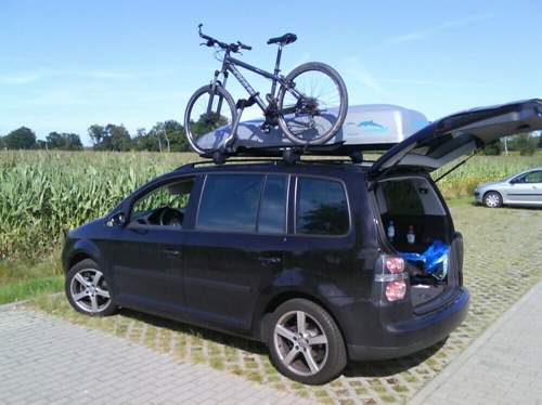

Habe welche von City Crash (VW), die von Thule müßten die gleichen sein. Bin 1,80m und komme problemlos oben ran.
MfG mein c tut w
Foto-0349

Das erste Rad, ganz außen geht relativ problemlos, wenn aber ein 2tes Rad weiter innen befestigt werden muss stelle ich mich auf den Deckel der Kühlbox, muss das Rad dann anheben und möglichst zielgenau in die Schiene auf dem Dach treffen- kann ich gar nicht empfehlen!
Ich habe mich für einen Träger auf der Anhängekupplung entschieden, wenn wir dann mal alle 4 Räder mitnehmen kommen die Kinderräder zur Not aufs Dach.
