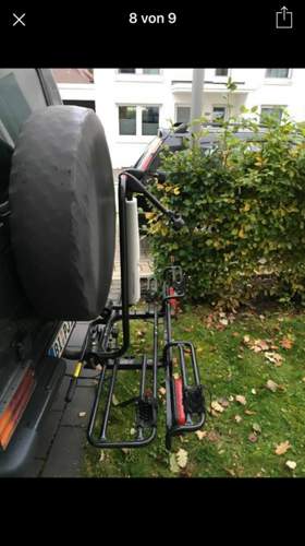

Wenn Du so ein mikriges Sparreserverad hast, wie es jetzt ja üblich ist, kannst Du auch so ein System wie ich für dei Skier habe, verwenden. Laiut dem Hersteller Fabri, geht der auch für Fahrrräder.
https://www.motor-talk.de/forum/skitraeger-t6210254.html

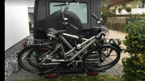

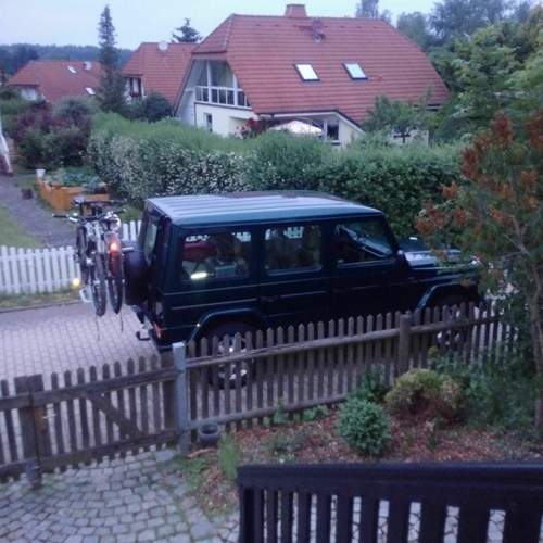

Mein Vorschlag: MFT Multicargo 2 Family + Reserveradkit.
Siehe Bilder... für zwei Fahrräder sollte auch auf den „a“ passen.
Ob da vom Gewicht her auch zwei E-Bikes passen... weiß ich leider nicht 🙄
Grüße 😎
Hallo ich habe denFahrradträger von fabri und bin mehr als zufrieden. Nimm die Akkus aus den ebikes, dann passt das auch vom Gewicht. Der große Vorteil ist, dass du jederzeit an dein Gepäck heran kommst. Verarbeitung ist gut, wiegt nur ein paar kg, lässt sich leicht montieren. Kann abgeschlossen werden. Du benötigst kein weiteres Nummernschild. Selbst für Snowboards und auch für Gepäcktasche ist der geeignet.

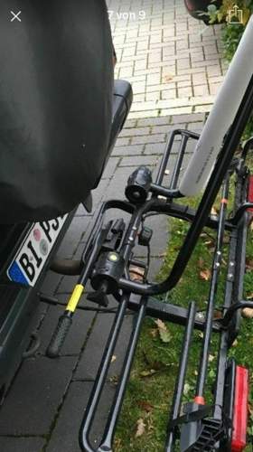

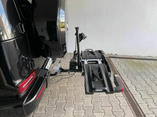

Ich verwende den Thule Velospace XT an der AHK.
Er ist sehr flexibel und passt gut am G mit dem Reserverad. Ich habe ihn auch bei anderen Fahrzeugen im Einsatz, inkl. der Box Backspace XT.
Allerdings ist das Öffnen der Heckklappe etwas „fummelig“.

@intercooler schrieb am 2. Januar 2021 um 15:18:06 Uhr:
Grüße 😎

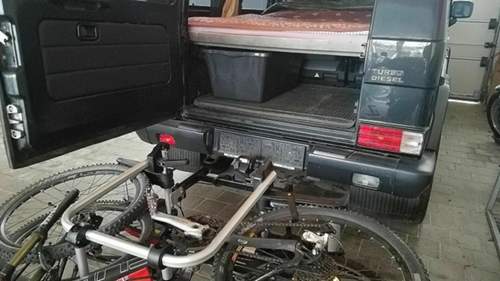

Hallo!
Sag mal mit dem MFT Träger, kannst du da die Hecktüre aufmachen, wenn du den Träger runter kippen tust?
LG und danke für eine Antwort
@Guzzizangler schrieb am 31. Januar 2021 um 19:45:53 Uhr:
Grüße 😎
Hallo!
Nur zum Teil...
Den Träger hat ein Bekannter auf seinem G drauf (von dem sind auch die Fotos).
Was größeres ein/ausladen geht wohl nicht, aber eine normale Reisetasche anscheinend schon.
Siehe auch nochmal das angehängte Foto mit gekippter „Ladung“. 😉
Grüße 😎

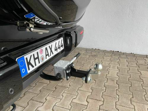

Moin,
es gibt Verlängerungsadapter für den Kugelkopf, sozusagen von Kopf zu Kopf:
z.B. https://www.nakatanenga.de/.../...adtraeger-fuer-kugelkopfkupplung?...
damit passt dann auch ein 2er Träger, wie z.B. Thule easyfold, der zusammengeklappt z.B.am Urlaubsort dann ganz bequem im Kofferaum verstaut werden kann.
ich habe die Verlängerung von Nakatanenga und auch den von Dir genannten EasyFold. Selbst mit einem Ebike ohne Akku war mir das Ganze viel zu wackelig (beide Kupplungen waren fest). Bei dem beobachteten Tanz des Fahrrads im Rückspiegel hatte ich etwas Sorge um den nachfolgenden Verkehr. Habe mir dann den Velospace für 3 Räder und den „Reserveradbügel“ besorgt und seit dem auch mit mehreren Rädern keine Sorgen mehr.
Den Fabri habe ich auch, habe mich aber nicht getraut, für längere Fahrten Ebikes ans Reserverad zu hängen. Leider waren von keiner Stelle Angaben zur Tragfähigkeit der Reserveradaufnahme zu bekommen. Ich bin zwar eigendlich ein großer Freund von „einfach machen“, aber nur dann,^ wenn es beim Schiefgehen nicht Anderen schadet.

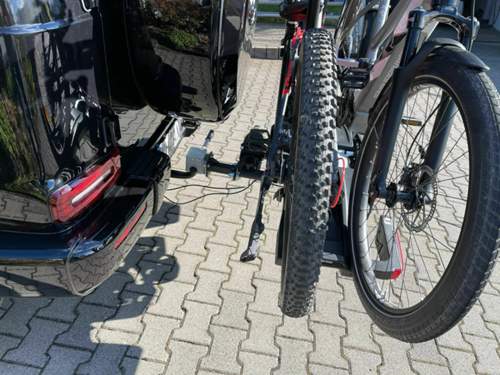

Hallo an alle, die einen Fahrradträger auf der AHK suchen, der es erlaubt, nach Absenken des Trägers die Hecktüre zu öffnen, ich habe nach langer Recherche bei Mercedes, bei Händlern, Verkäufern von Fahrradträgern ........ nun einen gefunden der das kann.
Es ist der UEBLER i21 90°
Mit diesem kann ich bei 2 montierten Mountainbikes im abgeklappten Modus die Türe voll aufmachen und aus und einladen ohne große Hindernisse. Genau das was ich gesucht habe.
Übrigens genau dieser Träger ist bei AUTO BILD 2020 Testsieger gewesen.
Macht für mich den besten Eindruck aller bislang probierten Träger.
