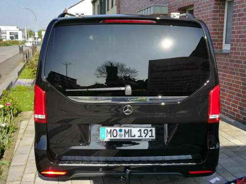

Pulverbeschichtet, weil mir der Alulook von hinten in Verbindung mit meiner Wagenfarbe zu auffällig war (siehe Foto von einem anderen Forumsteilnehmer).
Trägt aber auch noch etwas zu stark auf, so dass ich wieder etwas Beschichtung entfernen musste, damit die Teile gut ineinander greifen. Ist eben schon sehr genau gefräst. Gefällt mir so aber trotzdem besser als ohne. 🙂
