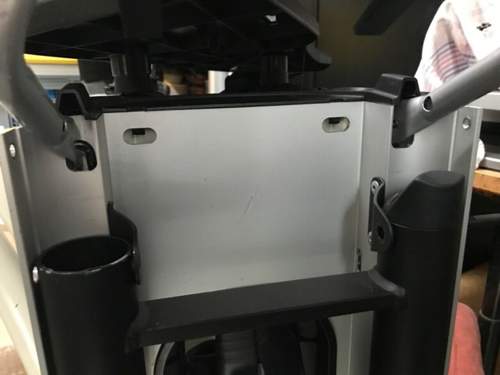

Wenn man sich das Teil von unten aber genau anschaut, sieht man die Kunststoffbegrenzer, die den Neigungswinkel limitieren. Diese lassen sich mit dem Lösen mehrerer Schrauben und etwas Geschick rausnehmen.
Das beigefügte Bild zeigt das Unterteil rechts mit und links ohne diesen Begrenzer.
Ich habe die Begrenzer mit einer Stichsäge bis auf die Rohrhöhe abgeschnitten und mit Heißkleber so versiegelt, dass im montierten Zustand wie bisher keine Feuchtigkeit in das (Alu)Rohr geraten kann.
Wieder eingebaut lässt sich der Träger nun um mehr als 90 Grad und auch mit den montierten Fahrrädern bis zum Boden absenken (allerdings liegt der Fahrradlenker des letzten Rades auf dem Boden und ist sozusagen die Stütze).
Das wird klar reichen für den nächste Woche kommenden Bus mit abnehmbarer AHK !
Die Gesamtfahrsicherheit etc. ist im Übrigen nicht betroffen, da nur der Kunststoff-Abklappbegrenzer manipuliert ist und im Fahrbetrieb alles unverändert eingerastet ist und sehr sicher steht.

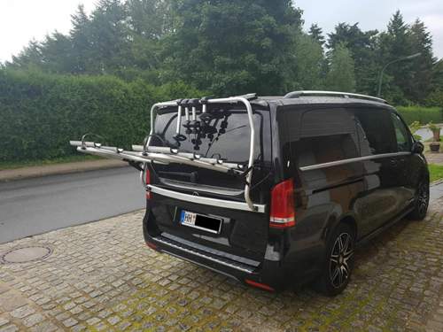

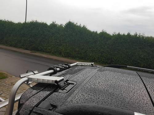

Es werden oben zwei Halterungen auf die Scharniere der Heckklappe geschraubt. Dies ist als Einzelner mit Leiter/Tritt kein Problem. Dann werden 2 Lackschutzaufkleber links und rechts auf die Heckklappe aufgebracht. Dies ist allein auch kein Problem. 😉
Anschliessend muss jedoch das ganze Gestell oben in die beiden Halterungen eingehängt und vorsichtig an die Klappe angelegt werden. Dies ist als kleiner Mensch allein schon eine echte Herausforderung. Zwar machbar aber nicht einfach. Das Klemmen der unteren Befestigungen in Höhe der Lackschutzaufkleber ist wieder problemlos allein möglich.
Ich habe das Ding allein montiert, bin aber auch gute 1,90m groß und nicht zierlich gebaut. 😉
So, jetzt isses raus.😁
LG Karsten
Halterungen
Trägergestell
Heckansicht

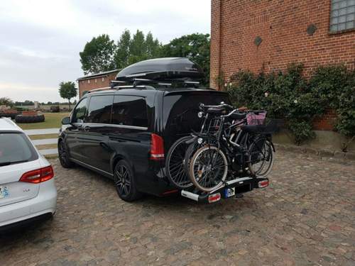

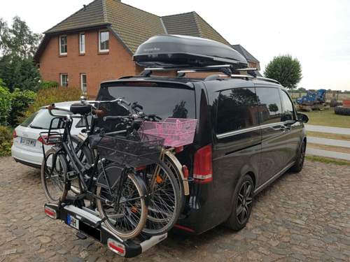

Ein Träger für die Anhängerkupplung ist definitiv besser zu beladen und auch bei mir immer erste Wahl und montiert, wenn die Kupplung nicht durch einen Anhänger blockiert ist (siehe Bilder). Hier musst du nur sehen, dass der abgeklappte Träger das Öffnen der Heckklappe ermöglicht! Da gibt abseits des von MB verkauften Modells wenige, die das ermöglichen.
Der von mir gezeigte und montierte Thule 929 G6 LED kann das nach Umsetzen des Halteseils mit 3 Fahrrädern. Mit der Erweiterung auf 4 Räder hat das noch keiner gestestet. Dazu gibt´s aber auch schon ellenlange Threads hier. Bitte einmal nach "Fahrradträger" und "Heckklappenträger" oder sowas suchen.

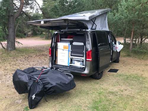

Wenn man den günstigen und sehr praktischen Thule Easyfold 931 wie oben unter dem 7.8.2017 von mir beschrieben bearbeitet, kann man ihn wunderbar auch mit den beiden Rädern (E-Bikes) abklappen, die Heckklappe problemlos öffnen und alles gut aus- und einladen, es ist genügend Platz zwischen Stoßstange und Träger zum Räumen.
Anbei zwei Fotos aus der Praxis, die ich noch schuldig war.
Nach 2500 km Fahrt alles stabil und fest.
