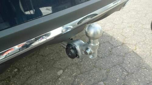

Mein GLC mit AHK, gebaut am 05.05.2017 hat am Hals des Kugelkopfes die Führugsbolzen. Da hat MB die AHK wohl geändert.
Ich mach heute Abend mal ein Foto.
Hier das Foto
Dsc-0056
Also meiner von 06/16 hat diese Bolzen nicht....
Ich war bei der Übernahme auch überrascht.
Ich dachte, die gibt es nur bei der neuen E-Klasse.

Ich glaube nicht, dass es was mit der Motorisierung zusammenhängt. Habe 250d aus 11/2015 und habe keinen Führungsbolzen.
Ich vermute mal, das alle jetzt ausgelieferten GLC mit AHK diese Führugsbolzen haben. Warum sollte Mercedes zwei verschiedene Versionen verbauen. Alle GLC haben 100kg Stützlast, nur der Hybrid hat 80kg.
Habe meinen GLC 220d im Oktober 2016 in Bremen abgeholt mit Führungsbolzen.
Schaue gleich mal nach.
Nachgesehen. Mein 250d aus Produktion 10/16 hat den Führungsbolzen.🙂
