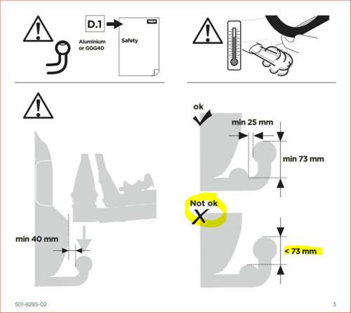

Danke fürs Foto! Ich wollte nächste Woche den GLK 300 DE bestellen und nun kommen mir Zweifel, ob die AHK für alle Fahrradträger geieignet ist. Hat jemand die genauen Maße parat?
Hier die Anforderung von Thule von Minimum 73mm Höhe (Seite 3):
https://www.kupplung.de/out/media/146799-samples-v1.pdf
Da der Hybrid wenig Kofferraum hat, wollte ich bei Reisen mit mehr Gepäck die optionale Box draufschnallen, die es auch bei Thule gibt.
Cargo Box: https://www.thule.com/.../thule-backspace-xt-_-938300
Was meint ihr so, gibt es Alternativen bzw. Erfahrungswerte in der Runde?

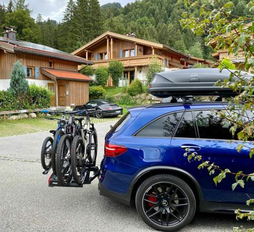

Hab auch einen Thule Träger, mit 4 MTBs drauf!!! Eins davon ist ein E-MTB... passt alles🙂 Gruß Marius
Super, danke! Ist es eventuell sogar der Thule Velospace XT 3? Vielleicht kann ich damit ja meine Frau überzeugen, dass wir unbedingt auch einen glc 63 brauchen, passend zum Fahrradträger :-) Welche Dachbox ist das auf dem Bild?
Hi, Dachbox ist auch von Thule... Modell weiß ich aber nicht, Grundträger ebenfalls Thule. Das Bild ist der Fahrradträger...
Wir fahren mit unserem GLC Coupe
einen

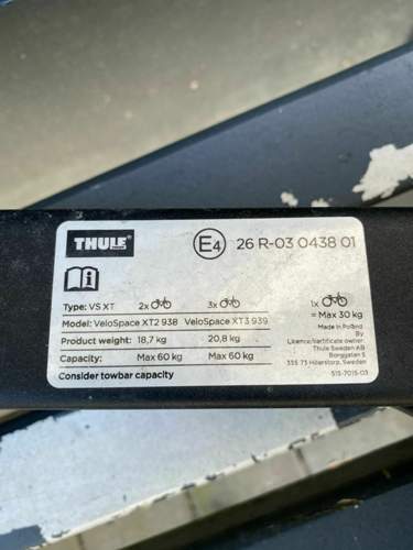

THULE 933 EASYFOLD XT2
... und wenn wir 3 Räder transportieren müssen den
Thule 934 EasyFold XT 3 vom Nachbarn.
