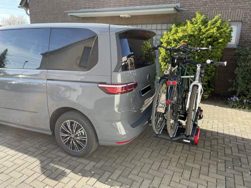

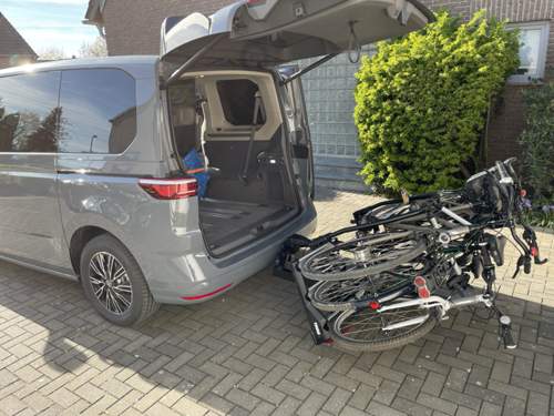

Danke für die Bilder @Bullterrier - Hast Du den Träger auch mal mit Rädern ausprobiert?
Wie sieht es dann mit den Pedalen des ersten Rads aus, wenn Du den Träger abklappst?
Bei Montage eines Fahrradträgers ist die Stützlast laut Bedienungsanleitung nur 75kg.
Die Pedale des hinteren Fahrrad sind kein Problem, da ist genügend Freiraum.
Eher sollte man darauf achten, das das Pedal des 1. Rades nach oben steht, so das die Heckklappe dort nicht anschlägt.

Vielen Dank für die Bilder. Ist das der Thule Velospace oder Easyfold?

Das ist der VeloSpace XT 3. Der Easyfold wird wohl leider nicht passen.
Danke nochmal an @Bullterrier das er den Träger vorher ausprobiert hat, so konnte ich ihn auch schon kaufen bevor der T7 produziert wurde. Ich habe den Träger beim großen Fluss erworben, da war incl. Versand am günstigsten. Erstaunlicherweise änderte sich der Preis dort allerdings fast täglich.

Beim T6.1 muss man beim Easyfold anscheinend irgendwelche Anschläge an dem Träger umbauen, damit die Klappe ganz knapp öffnet. Das kannst du hier nachlesen: tx-board.de
Ich hatte auf Experimente keine Lust und wir müssen 3 Räder, eigentlich sogar 4, transportieren.
Da es hier die Erfahrung bereits gab, das der VeloSpace passt, habe ich den halt genommen. Du kannst das ja gerne testen, ich glaube da würden sich hier einige freuen. Ich hätte auch lieber einen zusammenklappbaren Träger gekauft, das ist schon praktisch wenn man unterwegs ist. Zuhause hängt er an der Wand und nimmt kein Stellplatz in der Garage ein.
