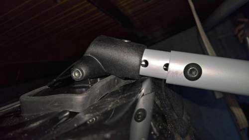

ich habe mir auch den Thule BackPac 973 (+Kit 973-18) für meinen Marco Polo mit elektrischer Heckklappe gekauft. In der Bedienungsanleitung war keine Vklasse aufgeführt ich habe dann die aktuelle Bedienungsanleitung aus dem Internet geladen, dort ist dann folgendes Fahrzeug aufgeführt: MERCEDES V-Class, 5-dr MPV, 15–
Steht hier MPV nicht für Marco Polo?
Leider ist die Montage aber nicht sauber möglich, das Metallrohr steht am Spoiler an. (siehe Bild) Auch liegt der Gummi meines Erachtens falsch an.
Auf Nachfrage bei Thule teilte mir eine freundliche Dame mit, der Träger sei nur für eine normale Vklasse, nicht für eine Vklasse Marco Polo!

Hallo zusammen! Ich hab die Thule BackPac 973 (+Kit 973-18) in Kombination mit der TowBox V2. Der Heckfahrradträger ist erweiterbar bis 4 Fahrräder (ich habe momentan die Möglichkeit für 3). Bin sehr zufrieden und vor allem stimmt auch das Preis-/Leistungsverhältnis! Montage war etwas mühsam, da es noch keine gedruckten Einstellungsdetails gab für das neue Modell... Kann ich euch aber abfotografieren und durchgeben bei Interesse!

Die Füsse sind bei mir kein Problem, die liegen auf der Klappe, nicht auf dem Scharnier des Heckfensters an. Habe die äussersten Löcher verwendet. Mit dem Gestänge habe ich jedoch auch das selbe Problem. Ich habe diese zwei Stellen jedoch mit Schaumstoff-Polsterungen (mind. 22mm-Durchmesser) aus dem Baumarkt abgedeckt, sodass der Lack nicht beschädigt wird. Kann man pro Meter kaufen und dann zuschneiden und mit Isolierband zukleben. Da ich momentan im Ausland bin, kann ich aktuell keine Bilder online stellen. Folgen aber asap!
Funktioniert soweit einwandfrei - ist bereits ein paar Wochen so im Einsatz. Ich werde meinen BackPac also nicht an Thule retournieren, auch wenn dieser offiziell nicht für den Marco Polo zugelassen ist. Laut THULE hat der Marco Polo einen zusätzlichen/anderen Dachkantenspoiler verbaut. Daher steht das Kit auf der Klappe auf.
Vielleicht gibt es in naher/ferner Zukunft einen neuen Kit, sodass man dann auf die optimalste Version wechseln kann.

Der unterschiedliche Spoiler an der Heckklappe hat glaube ich nichts mit MP zu tun. Soviel ich weiss, ist der Spoiler anders, wenn man die separat zu öffnende Heckscheibe hat.

Ich habe jetzt doch die Thule Lösung zurück zu der Amazone geschickt, da mir es mit dem anliegen der Metallröhren am Lack zu heikel war. Auch weil mir Thule dann gesagt hat, das Ding ist nicht für den Marco Polo.
Habe mir jetzt bei MB den 2er Träger für die AHK gekauft. Es war gerade im Angebot für 450€ Ich war auch bereits damit ein paar Tage unterwegs und muss sagen es ist sehr leicht zu montieren.
