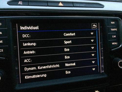

Hi Leute,
Folgendes: ich stelle bei Individuell alles so ein wie ich es haben möchte, passt. Stelle das Auto ab - fahre eine Stunde später weiter drücke also die Taste "Modus" heißt sie glaube ich und wähle Individuell. Jetzt müsste er meinem Verständnis nach die Einstellungen übernehmen oder? Tut er aber nicht Antrieb bleibt auf normal :-( ist das ernsthaft normal?

Ich kann das auch bestätigen, Antrieb bleibt nicht auf "S" sondern nach jedem Start geht auf "D".
Guten Morgen zusammen,
Habe mal die Tage in "Individual" ein paar Einstellungen vorgenommen.
Das Profil habe ich heute Morgen vor dem Losfahren mal angeschaut.
War unverändert so, wie ich es erstellt habe.
Das mit "D" und "S" muß ich mal beobachten. Hab ich noch nie darauf geachtet

Da hatte ich mich auch aufgeregt am Anfang . S bleibt leider nicht. Inzwischen ist das aber in der Startprozedur eingeflossen. Anmachen S/S aus und zweimal am DSG ziehen. Man gewöhnt sich eben an alles.
Es lebe die Co2 Gesetzgebung. Der Modus in dem typisiert wird, muss nach dem Neustart automatisch eingeschaltet werden und das ist "D" und nicht "S".

So, ich habe es mal getestet:
Stellt man Antrieb (bei Individual) auf Sport ist es beim nächsten start wieder auf Normal. Wählt man dann nochmals Individual stellt es den letzten Zustand her bevor man Sport eingestellt hat, in meinem Fall "ECO".
Allerdings macht es auch wenig sinn bei Individual alles auf Sport einzustellen da man dann ja auch gleich die Einstellung Sport wählen kann 😉
