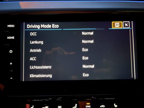

ich fahre meinen Arteon eigentlich gerne im Eco-Modus. Allerdings habe ich hierbei zwei Probleme.
1. Wenn ich ihn starte, zeigt es mir im Discover-Display an, dass der Eco-Modus aktiviert ist. Die Kontrollleuchte der Mode-Taste signalisiert dies ebenso, in dem sie leuchtet. Wenn ich dann losfahre, ist der Wahlhebel jedoch nicht in der Stellung "E", sondern "D". Entsprechend segelt er auch nicht, wenn ich vom Gas gehe. Die einzige Funktion, die aus dem Eco-Modus aktiviert ist, ist das Kurvenlicht, das nicht geht. Lt. VW-Kundenbetreuung muss das so sein, da angeblich bei jedem Neustart das Fahrzeug in den Zustand versetzt werden muss, in dem es homologiert wurde. Ich frage mich nur, warum VW dann nicht einfach auf den Normal-Modus geht (in dem auch das Kurvenlicht funktioniert) und das dem Fahrer auch anzeigt.
Um tatsächlich im Eco-Modus zu fahren, muss ich also nach jedem Neustart den Eco-Modus erst aktivieren.
Gibt es eine Möglichkeit, dies so einzustellen, dass immer der zuletzt verwendete Modus nach dem Neustart wieder aktiv ist?
2. Da ich es schwachsinnig finde, das Kurvenlicht (was für mich ein Sicherheits-Element darstellt) im Eco-Modus zu deaktivieren, habe ich mir den Individual-Modus analog dem Eco-Modus eingestellt. Lediglich das Kurvenlicht habe ich aktiviert. So hätte ich eigentlich die Einstellung, die ich gerne wollte. Mein Arteon fährt nun im Individual-Modus tatsächlich mit der Wahlhebelstellung "E" und das Kurvenlicht funktioniert auch. Allerdings segelt er nun nicht mehr, wenn ich den Fuß vom Gas nehme. VW schrieb mir dazu nur, dass das Fahrzeug nur im Eco-Modus segelt, aber nicht warum.
Deshalb hierzu meine zweite Frage. Kann man z. B. durch Umprogrammieren eines Steuergeräts erreichen, dass das Kurvenlicht im Eco-Modus funktioniert?
Die ideale Lösung wäre, dass ich einmalig den Eco-Modus mit aktivem Kurvenlicht einstelle und dieser dann nach jedem Neustart automatisch aktiv ist.
Ich hoffe, dass ich nicht der Einzige bin, den diese schwachsinnige Einstellung von VW nervt und es Spezialisten gibt, die dieses Problem zwischenzeitlich schon gelöst haben.

Die VW-Kundenbetreuung hat recht. Das Fahrzeug muss in den Zustand starten, in dem es homologiert wurde.

Warum das Kurcenlicht bei Eco nicht funktioniert, ist seltsam, da es bei der Lichtassistenz keinen Eco-Modus gibt. Die Einstelung steht auf "normal". Nachzulesen, wenn bei bei den Fahrmodi oben rechts auf das "i" tippt. Es gibt nur die Wahl wischen "Normal" und "Sport", wobei ich zwischen den beiden noch keinen großen Unterschied bemerkt habe. Ich aber auch nicht weiß, worauf ich achten muss, und ob einiges an der kurvenreichen straße liegt. Die Fernlicht-Automatik funktioniert zum Beispiel nur sehr selten. Das Fernlicht-Symbol bleibt beim ersten antippen grau, dass ich es mit einem zweiten Antippen dauerhaft einschalten muss,

Genau, aber das Auto ist in einem anderen Modus typisiert worden und zahlt eine andere Steuer. Es muss nicht irgendein Wert beim Start eingestellt werden, auch nicht der niedrigste, höchste, oder irgend etwas, sondern genau der, mit dem das Auto zugelassen wurde. Daher stellt das Auto immer auf normal zurück.
Das wäre für mich auch logisch nachvollziehbar. Aber es stellt sich nicht komplett auf den "Normal"-Modus zurück. Sonst würde das Kurvenlicht auch wieder gehen. Aber ausgerechnet das bleibt deaktiviert, wie es nur im "Eco"-Modus der Fall ist.
Bei mir gibt es sehr wohl einen ECO-Modus für das Kurvenfahrlicht. Wenn dieser aktiviert wird, geht das Kurvenfahrlicht nicht mehr. Stellt man im Individual-Modus "Sport" ein reagiert das Kurvenlicht noch etwas schneller als bei "Normal".

Es werden im B8 und vorher nur die abgasrelevanten Systeme zurück gestellt. In den neuen Autos, B9, ID, etc. wird alles zurück gestellt.
@Pit8 schrieb am 26. Juli 2024 um 13:22:37 Uhr:
Wie es aussieht gibt es bei dir weitere Einstellmöglichkeiten. Mein 21er Diesel hat bei der Lichtassistenz kein Eco, hat auch kein Motor-Sound zur Auswahl.
Eco
Individual
So sehen bei mir die Einstellungen im Eco-Modus aus.
